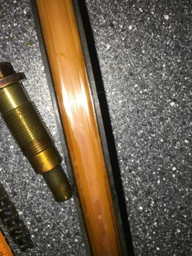

Themenstarteram 21. Oktober 2015 um 12:00
So, dann möchte ich mich mal wieder melden.
Ich habe ja im März schon angekündigt, dass ich meine Steuerkette und meine Steuerzeiten überprüfen lassen möchte. Ich habe viel hier im Forum über das Rasseln beim Motorstart gelesen. Meine Freundin sagt sie hört nichts, Freunde sagen ich sei doch verrückt, dass sei völlig normal. Andere hörten es und stimmten mir zu. Für mich stand fest, das ich es überprüfen will.
Gesagt, getan. Auch wenn ich den ganzen Sommer diesen unangenehmen Termin vor mir her geschoben habe.
Ich habe mir Gedanken gemacht, verschiedene Werkstätten angefragt und mich schließlich für eine kleine Werkstatt in einem Dorf nahe dem Osthessischen Bad Hersfeld entschieden.
Kurt Modenbach ist mit seiner Werkstatt in Hauneck-Rotensee angesiedelt. Er ist KFZ Obermeister der KFZ-Innung. Die Werkstatt ist relativ klein, aber immer voll. Er hat sich auf Mercedes Modelle spezialisiert, kannte das Problem mit der Steuerkette, hatte auch schon genug Fälle. Der Eindruck der Werkstatt ist super, Familienbetrieb, er war Meister bei Mercedes. In der Halle ist es so sauber wie bei manchen Leuten im Bad, der Boden glänzt, die Werkbank aufgeräumt, sehr seriös und vertrauenerweckend.
Also Termin gemacht, Auto abgegeben. Er sagte er bestellt schonmal die Teile, zu 90% müsste die Kette getauscht werden. Das habe ich mir leider auch gedacht. Mein Auto hat wie oben beschrieben beim Kaltstart, und beim Warmstart auch für 2-3 Sekunden gerasselt.( mit Warmstart meine ich wenn er länger als 30 Minuten Stand aber noch Temperatur hat.)
Es wurde also der Ventildeckel geöffnet, mein Telefon kligelte:

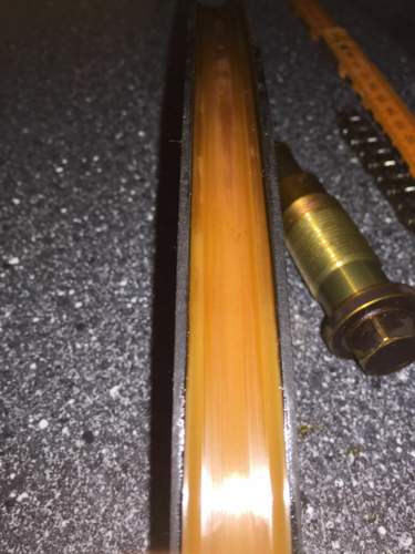

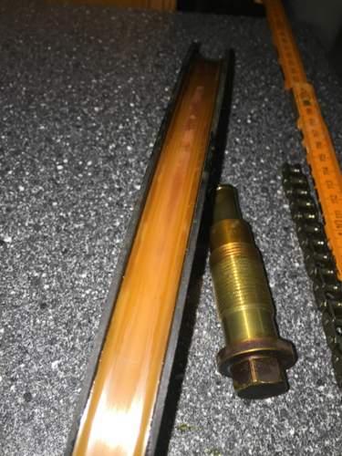

Die Nockenwellenversteller sind noch in Ordnung, der OT um 5° verstellt. Der Spanner ist komplett ausgefahren und die Kette ist nicht Straff genug. Die Kette ist also gelängt. Der Spanner kommt nichtmehr hinterher. Das hat mich erstmal gefreut, immerhin blieben mir die 800€ Materialpreis für die Nockenwellenversteller erspart.
Wir vereinbarten dann noch, dass das Motoröl getauscht wird und neue Zündkerzen verbaut werden.
mit Teilen und AW's waren wir dann bei ziemlich genau 700€. Das finde ich ein angemessener Preis. Es wurden alle Gleitschienen, der Kettenspanner und die Kette neu verbaut. Die Nockenwellenversteller wurden abgebaut und zerlegt. Hier befand sich kein Ölschlamm im Versteller.
Leider wurde ich 30 Minuten später wieder angerufen, es sei aufgefallen, das der Freilauf der Lichtmaschiene defekt(schwergängig) ist. 60€ sollte das kosten, naja jetzt auch egal wird gemacht.
Nochmal 1 Stunde später wurde ich angerufen, der Freilauf der Lichtmaschiene geht nicht herunter, er ist komplett fest. 2 Werkzeuge ( irgendwelche Spezialwerkzeuge womit dieser gelöst wird) sind abgebrochen, auch in einer befreundeten Werkstatt haben sie es nicht geschaft. Also entweder wieder einbauen, oder eine neue Lichtmaschiene kaufen. Naja was nützt es mir eine Lichtmaschiene mit schwergängigen Freilauf wieder einzubauen? In 4 Wochen ist dieser bestimmt ganz kaputt und ich muss Sie dann tauschen. Dann wird wahrscheinlich der Freilauf auch nicht lösbar sein. Also jetzt gleich eine neue rein. 310€, damit sind wir bei grob 1010€.
Komplett habe ich jetzt 1083,66 zu zahlen. Wie ich finde für die Leistungen immer noch ein akzeptabler Preis. Sobald ich die Rechnung habe werde ich diese noch anhängen.
So hat sich übrigens mein Motor vor der Reperatur angehört--> Link
Auch nach der Reperatur rasselt er noch ein wenig, das wird er auch immer machen aber nicht so lange und mit der Gewissheit das es nicht die Kette ist.
Der Kettenspanner war übrigens noch in Ordnung, kein Ölschlamm drinne, auch im Steurgehäuse kein Ölschlamm. Ölwechsel wurde immer bei Mercedes gemacht, die ersten 60.000km 0W40, danach 5w30.
Der Motor lief auch noch ordentlich, während dem fahren nichts bemerkt.
Aktueller Kilometerstand ist übrigens 120.900km.
Ich wollte dieses Schritt gehen um Gewissheit zu bekommen, ich hatte Angst das früher oder später die Zahnräder der Nockenwelle abgefressen sind. Es war für mich der richtige Zeitpunkt.
Ich möchte keine Panik machen, aber eine Überprüfung der Kette und Steuerzeiten halte ich für sinnvoll.
Ich kann die Werkstatt definitv empfehlen, super nett, gute Arbeit und vorallem günstig.
Für die Spülung meines 5G Getriebes habe ich im Juli einen Komplettpreis von 220€ bezahlt, mit Stecker. Natürlich nach Tim Eckhardt Methode.
Ich hoffe man konnte meinen Text einigermaßen lesen.
Anbei noch ein Paar Bilder der Gleitschienen, der Kette und des Spanners.

Sorry, aber die Motorgeräusche deines Videos kommen fast ausschließlich vom defekten Freilauf der Lichtmaschine. Ein bisschen Kettenrasseln ist auch dabei, aber mE völlig unkritisch. Wenns danach ginge müsste man bei jedem M271 den Kettentrieb tauschen.. obs danach besser ist bleibt fraglich.
Themenstarteram 21. Oktober 2015 um 16:28
Nochmal Zur Info, das Video ist nicht von meinem Auto, Lediglich der Effekt des Rasselns beim Starten war vergleichbar.
Ich möchte auch nicht über den Sinn diskutieren, ich wollte meine Erfahrung teilen. Ich habe mir selber meine Meinung gebildet und möchte hier niemanden bekehren.
Sicherlich war die Länge der Kette nicht kritisch oder bedrohlich.
