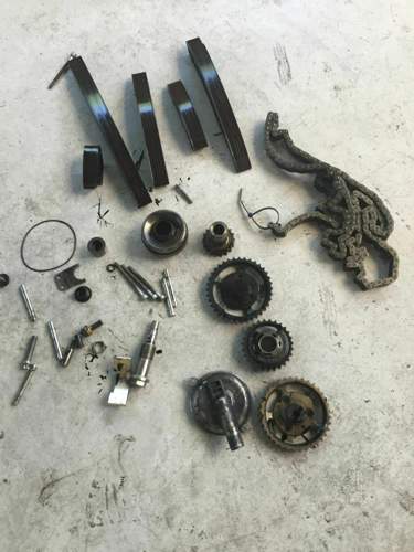

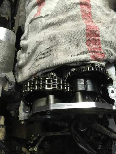

Hab es gerade bei meinem dicken machen lassen. Kette, alle Gleitschienen, Kettenspanner und mindestens genauso wichtig sind die Zahnräder über die die Kette läuft!!! DIE MÜSSEN AUF JEDEN FALL MITGEMACHT WERDEN!
Stell dir vor, die neue Kette läuft in den abgenudelten Zähnen, dann hast Du nicht erst nach 80.000 km den selben Scheiss wieder, sondern schon nach zwei Wochen! Bei meinem waren die Zahnräder oben schon so spitz zugelaufen und abgeschliffen, dass ich nicht glaube, das der dicke noch 1000 km durchgehalten hätte...

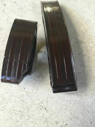

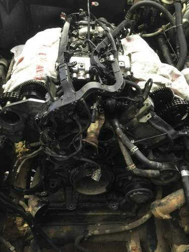

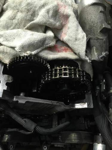

@JAPPS schrieb am 1. Juni 2016 um 11:25:43 Uhr:
gibt es da Fotos davon ? Falls ja würde ich die gerne sehen.
Waren die Gleitschienen schon sehr abgeschliffen ?
Ich habe neulich einen offnene G 400 Motor gesehen. Da sahen die Schienen noch aus wie neu.
Hast Du das Zahnrad auf der Kurbelwelle auch gewechselt ?
