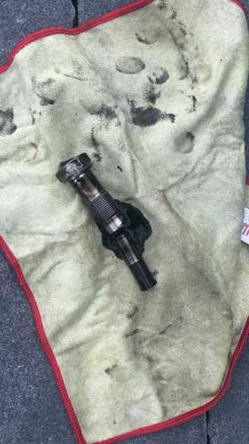

Guten Abend zusammen,
Ich glaube mich hat es jetzt leider auch erwischt. Letztens habe ich beim Starten schon mal ein leichtes Rasseln vernommen. Eben hab ich mal die Haube aufgemacht und das Handy in den Motorraum gelegt, Aufnahme gestartet und dann angelassen. In den ersten 3 Sekunden beim Starten hört man definitiv ein rassel Geräusch was dann verschwindet. Taucht dann wenn man den Motor hoch dreht auch nicht mehr auf. Ich bin mir eigentlich schon ziemlich sicher weil ich mich im Vorfeld auch informiert hatte wie sich sowas anhört aber trotzdem würde mich eure Meinung noch interessieren In der Audio Datei ist der Kaltstart zu hören (Auto Stand diesmal auch ein paar Tage)
Das Auto ist ein 116D N47 BJ. 1/2013 und 122.000 gelaufen
Hab ihn letztes Jahr beim BMW Händler gekauft und noch premium selection Garantie. Am Montag habe ich sowieso einen Termin für den normalen Fahrzeugservice in einer Niederlassung (Öl, Bremsflüssigkeit) dann werde ich das mal ansprechen. Bin gespannt was BMW sagt.

Ja, hört sich verdächtig danach an.
Was passiert wenn du den Motor abstellst und dann wieder startest? Ist dann das Geräusch nicht vorhanden?
Was ich noch kontrollieren würde wäre das Flexrohr. Die gehen gerne kaputt und machen ähnliche Geräusche.
Ja wenn ich den Motor direkt danach nochmal starte ist das Geräusch nicht vorhanden. Flexrohr macht auch etwas Geräusche, allerdings ist das ja eher so ein röhrendes Geräusch und auch nicht immer vorhanden. Das Kettengeräusch hatte ich das erste mal registriert als es richtig kalt war (-5 grad) und die Tür aufgelassen hatte weil ich noch kratzen musste. Hatte es dann auch erst aufs Flexrohr geschoben. Daraufhin habe ich in den letzten 2 Wochen immer mal wieder hingehört mit offener Tür. Mal war trotz einem ganzen Tag Standzeit absolute Ruhe, mal hat es dann wieder für 3 Sekunden dieses Rassel Geräusch gegeben. Am selben Tag ist es noch nie wieder aufgetreten. Wenn es die Kette ist, ist es denke ich noch im Anfangsstadium aber die sollen das definitiv mal checken beim Service da gibt es doch glaube ich diesen Prüf Spanner für oder? Hab nur die leise Befürchtung, dass so typischerweise wie man es oft hört gesagt wird „wir konnten da nichts hören“. Vor allem wenn der Wagen nur zum Service da ist und in der warmen Garage steht tritt das Geräusch wahrscheinlich gar nicht auf.

Hast du mal probiert den Kettenspanner durch die neue Version austauschen lassen?
Okay und wie viel hat deiner gelaufen?
Ne, da bin ich ehrlich gesagt nicht so überzeugt von. Wenn die Kette sich schon gelängt hat und man dann noch einen verstärkten Spanner einbaut der die noch mehr spannt denke ich dass die Wahrscheinlichkeit höher ist, dass die mal reißt. Zumindest habe ich schon ein paar mal gehört dass bei Leuten, die den neuen reingelacht haben, ein paar Monate später die Kette gerissen ist. Wenn die schon Geräusche macht hat die sich in den meisten Fällen gelängt. Aber das werden die bei BMW ja dann prüfen, da gibt’s ja so ein Verfahren für.

Auch dadurch kann es zu Schäden kommen die Wahrscheinlichkeit bei einem Riss ist aber höher denke ich. Von übersprungenen Ketten habe ich beim N47 bisher nichts gehört, wenn dann reißen die direkt..Zitat:
