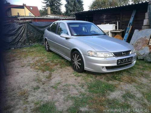

Hallo ihr alle
Ich brauche hilfe
Erstmal fahrzeug daten
Vectra b cc zender
219tausend km ungefähr
Steuerkette gerissen
Ich frage mich ist der motor noch zu retten oder nicht
Die steuerkette ist im stand / leerlauf gerissen
Heißt das gleich Motorschaden oder kann man Glück haben. Bitte helft mir und macht mir mal Mut
Nächste Frage
Wenn man versucht hat den Motor zu starten klingt er normal ohne Rasseln klappern oder ähnliches (Typ ohne Ahnung aus der Werkstatt hats versucht)
Über Hilfe bedanke ich schon mal
Mfg melli

Erstmal Fahrzeugdaten: Du hast keine angegeben.
50:50 die Chance hast du .
Themenstarteram 14. Oktober 2018 um 17:28
Sorry der 2.2l Benziner
Is der z22se
Meiner Meinung und ehrfahrung nach ja. Kaputt geht meistens was (Ventil, Zylinderkopf, Kolben,Laufflächen)
Da in deinem Fall keine Last beim reissen der Kette anlag, sind die Chancen gut.
Anders beim ständigen georgell mit dem Anlasser, der hat schon kraft und zerdrückt mit pech was im Motor.
Aufmachen, nachschauen...
Ok.
Offen machen mußt du ihr ihn sowieso.
Für gewöhnlich ist der Motor dann im ........
nach nem Kettenriss.
Themenstarteram 14. Oktober 2018 um 17:32
Aber darf ich mal blöd fragen ob der Motor dann nicht anders klingen müsste
Der Typ der versucht hat zu starten meinte er will anspringen aber springt halt nicht an wie als wenn er kein spritt bekommen würde
Haben ihn ja schon aufgemacht erstmal nur Deckel und Abdeckung unten von der Kette da haben wir es ja gesehen das sie gerissen ist :(
Mit gerissener Kette will der gar nix mehr, schon lange nicht anspringen.
Nockenwellendeckel mußte ab nehmen dann sieht man schon alles.
@rentner wagen
ja, leider hast Du oft recht damit.
Vieleicht habt Ihr Glück gehabt und es sind nur 2 -4 Ventile Krumm. Die sich dann nicht in den Zylinderkopf gedrückt haben. Oder dem Kolben gestanzt haben :-)
