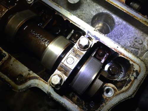

Also ich weiß nun ungefähr, was das Problem mit den Nockenwellen bei mir ist: Sie haben wohl einen kleine Grat durch Abnutzung drin, was wohl im Laufe der Zeit, wenns nicht gemacht wird, im schlimmsten Fall dazu führen kann, dass Späne in den Motor gelangen, auch wenn der Filter viel auffängt. Trotzdem ungünstig. Nun müssen wir aber nochmal die Verdeckung abnehmen und bei Tageslicht schauen, die komplette Welle mit allen Nocken beurteilen, und dann eben auch die zweite...

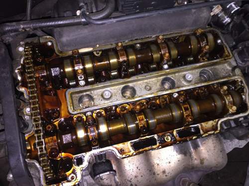

So Leute. Hier mal aktuelle Bilder zur Nockenwellen-Lage...
korrosionsschaden aufgrund fahrprofil und mangelnder Wartung durch den vorbesitzer.weiterfahren und beobachten.
Der Vorbesitzer hatte eine mehr als doppelt so hohe Fahrleistung ....
... steht also die Frage im Raum wann z.B. die beiden letzten Wartungen gemacht wurden.
Und ob überhaupt
