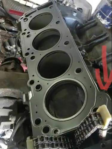

bei meinem S210 230e ist wohl die Steuerkette wohl ausgesclagen, jedenfalls ist sie reperatur bedürftig.
Kann mir einer veraten was für kosten auf mich zu kommen?

Woran machst du denn fest das die Kette "wohl" ausgeschlagen ist?
Meist rattert nicht die Kette sondern das Dämpferauge des Rippenriemenspanners.

Der M111 hat ne Duplexkette und die ist sehr haltbar. Beim Start fehlt dem Kettenspanner der Öldruck und nach ein paar Sekunden ist der da und spannt die Kette wie er soll.
Der Kettenspanner kann auch nicht weit zurück, der hat Rasten.

Eine Steuerkette wird bei einem 210er wahrscheinlich niemals zu einem kapitalen (!) Motorschaden führen - schon wegen der Duplex nicht - also eine Kette zur Absicherung. Auch die Gleitschienen der Kette haben ein sehr großes Leidensmoment und der Kettenspanner ebenfalls.
Selbst bei Brüchen der Gleitschiene oder gelängter Kette würde die Maschine weiterlaufen - halt mit Geräuschen. Aber sie würde bestimmt noch zig- tausende, wenn nicht gar 100k weiterlaufen.

Wenn er frisch TÜV hat und zwei Jahre fahren soll - dann mach nix dran und fahre. Wenn Dir das Steuerkettengeräusch nichts ausmacht.
Ich bin mir fast sicher...aber nagel mich nicht drauf fest bitte - das hält er durch.
