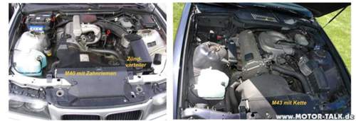

Grüße, ich frische dieses Thema mal wieder auf. Ich habe mir auch einen E36 zugelegt. Er ist Baujahr 12.1991! Hat der Steuerkette oder Zahnriemen? Wenn der Riemen verbaut ist, wie is der Wechselintervall?
Danke Michl...
Hi, da hast du leider Pech denn deiner hat leider noch den Zahnriemen, Wechselintervall liegt soweit ich weiß bei ca. 40TKM - aber da gibt es Leute hier, die das mit Sicherheit besser wissen als ich.
Bei 40tkm??? Das is ja scheiße! Ich will das Auto für den Arbeitsweg nutzen! Da muss ich ja ständig den Zahnriemen machen! Der wird ja sicher auch nich grad wenig Umspannrollen haben.
Bei meinem Golf 1 muss ich den nur alle 120tkm machen. Na mal abwarten was die anderen sagen. Kann das jetz eh net mehr ändern. Nu hab ich den gekauft.
wenns ein 316i oder 318i ist, ab 9/93 hat der eine steuerkette
die 6-zylinder haben alle eine steuerkette
Also 100%ig sicher bin ich mir nicht aber ich denke schon, dass ich das so hier gelesen habe - ich bin auch sehr VW-Erfahren und damals sehr erschrocken über das äusserst niedrige Wartungsintervall.
Da heute hier bestimmt nicht mehr viel geht kannst du auch die Such-Funktion benutzten - die sollte zu dem Thema einiges ausspucken.
PS: der Wechselintervall ist bei diesem Motor sehr ernst zu nehmen, genauso wie die ständige Kontrolle einer gewährleisteten Ölversorgung der Nockenwelle. Die meisten m40 sterben den Tod einer eingelaufenen Nockenwelle....

Wenn du einen 316/318i vor bauj 09/93 hast, hast du den m40 Motor mit zahnriemen. 320i aufwärts haben immer steuerkette. Der Compact hat da ab 09/93 gebaut immer den m43 Motor mit steuerkette. Auf meinem Rechner hab ich ein Bild mit beiden Motoren. Soll ich es nachher uppen? (wäre ca18.00 Uhr)
Ja, Bilder wären gut. Das Problem mit der Ölversorgung kenn ich noch vom E30. Hier gibts selbe Problem auch? Ich dachte das dieses Problem nur beim 1,6er auftritt.
Ich muss jetz mal dumm fragen, aber wie kann ich überprüfen das die Nocke genug Öl bekommt?
