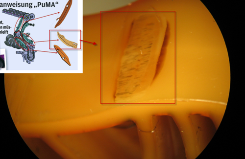

habe am Wochenende meine Steuerkette erneuern lassen. Grund dafür war, dass er in der Warmlaufphase ein rhythmisches zischen hatte. Auch hat man deutlich das "Rasseln" vernehmen können.
Ein Kulanz seitens BMW war erfolglos. Schade.
Daten:
Modell: 120d /177PS
EZ: 06/2008
KM: 172.000km
Nun, das Rasseln und das Zischen ist jetzt vollständig weg!
Ich werde in den nächsten Tagen, die Kette und die Schienen unter dem Mikroskop prüfen und euch Bilder zur Verfügung stellen. Vielleicht interessiert es doch den einen oder anderen.
Aber im Nachhinein würde ich sagen, dass die Kette locker noch weitere 70.000 km halten würde.
Kostenpunkt: 910 Euro

Hallo Leute,
habe mir heute mal die Kette etwas näher angeschaut. Die Längung ist minimal, aber man sieht deutlich die Schleifspuren an den einzelnen Kettenglieder. Was mir aber aufgefallen ist, dass die Steuerkette vermutlich einseitig belastet wird (siehe Bilder).
Nebenbei, mir ist auch aufgefallen, dass die Schienen grundsätzlich etliche Bindenähte haben. Bindenähte entstehen wenn das Kunststoff zusammenfließt. Dies kann sich natürlich je nach Belastung (Druck oder Zug) negativ auswirken.
Schaut euch mal insbesondere das Bild mit der Spannschiene an, ich konnte leider nicht genau identifizieren ob es sich hierbei um ein Bindenaht oder einen Riss handelt.
