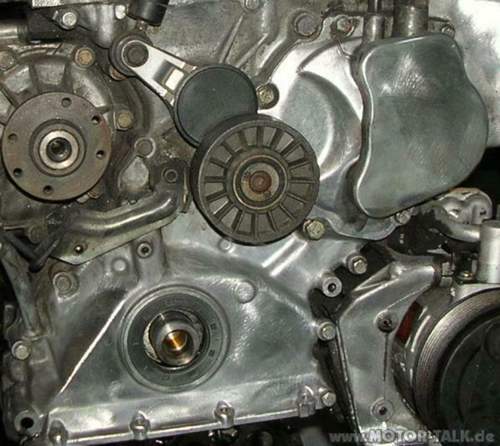

habe einen 200D bei dem die Kopfdichtung gewechselt wurde. Seit dem nagelt er ganz schön laut. Wollte die Steuerzeiten überprüfen, finde aber keine Markierung an der Kurbelwelle. Nockenwelle ist so weit klar. Laut WIS befindet sich die Gegenmarkierung (Zeiger) der Kurbelwelle am Steuergehäuse. Bei dem Fahrzeug ist dort nichts. OT Riemenscheibe steht ca. auf 11 Uhr. Habe ich die Möglichkeit an anderer Stelle OT-Markierungen zu prüfen?

da das meist sehr verölt ist....erkennt man es schlecht... schau mal von oben durch... mit ner hellen lampe...
wenn die Reparatur fachgerecht war und der Kopf nicht heftig geplant wurde,
sollte sich da an den Steuerzeiten nichts ändern. Wahrscheinlicher ist, daß
Dreck in die Einspritzpumpe und/oder Düsen geraten ist, und dann nagelt es.
Mit Glück gibt sich das nach einigen hundert Kilometern, mit Pech sind die
Düsen ruiniert. Helfen kann mal eine Tankfüllung Biodiesel zu verfahren; daß
Zeug hat reinigende Wirkung.

danke euch beiden für die schnellen Antworten. Die Gegenmarkierung ist defenitiv nicht vorhanden. Habe die Riemenscheibe der Wapu sogar abgebaut, weil ich nichts sehen konnte. Es ist lediglich eine Bohrung zu sehen, in der vielleicht der Zeiger mal gesteckt haben könnte. Verschmutzung der Düsen ist vielleicht nicht auszuschließen, möchte aber sicher gehen, dass die Steuerzeiten auch wirklich passen.
Würde der Motor mit einem Zahn Versatz denn noch ordentlich laufen? Bzw. schlagen die Ventile auf?
wenn der gut läuft und nur nagelt... das ist es so wie squonk sagt... wenn man ohne underbergverschlüsse arbeitet... hat man ne 50/50 chance... das dreck rein zu bringen... da könnte helfen... düsen raus und sauber machen....
ich hab hier mal ein foto... wo du die markierung siehst... wenn du sie da nicht mehr hast... dann hat sie jemand abgebaut...dann ist es schwer rauszubekommen wo der ot ist.... man müßte ne vorkammer ziehen... oder das teil neu anbauen... das gibs bestimmt einzeln...

Es gibt zwei verschiedene Anbaupositionen für den Zeiger. Bei Dir sollte
der Halter an den rot markierten Punkten befestigt sein. Da ist definitiv
nichts? Dann bestell das Ding bei MB oder meinem Vorposter, kostet
erfahrungsgemäß nicht viel.

...ich frage mich gerade, wie die Kopfdichtung gewechselt wurde, ohne den Motor
vorher auf OT drehen zu können, bei fehlendem Zeiger... :confused:
motor kannste ja auch mitn auge auf ot drehen... der ketten zahn passt ja nur alle 17 grad...
Grundsätzlich muß das aber so passen. Wenn der einen Zahn oder mehr aus dem Ruder ist nagelt der nicht nur, sondern klappert und klingt wie kapitaler Motorschaden.
Ich würde auch Verschmutzung der Düsen vermuten, oder eine Vorkammer wurde beschädigt
