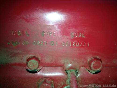

ich bin stolzer Besitzer eines Frontmähers Stiga Villa 11E BJ´95 mit einem 11PS B&S Motor (Daten siehe Bild).

So so , Baujahr 1995. Wo steht das ? Der Motor ist Baujahr Dez. 87. Wie ist das zu erklären? Bei einem Motor aus diesem Baujahr könnte die eine oder andere Macke auftreten. Bei solch altem Motor würde ich keinen neuen Vergaser spendieren, wenn es wirklich daran liegt. Besser den kpl. Mäher zur Fachwerkstatt und dort Reglereinstellung sowie Vergasereinstellung prüfen lassen. Die Diagnose dürfte innerhalb einer halben Std. vorliegen, ob überhaupt ein Vergaser notwendig ist. Bei einem ausgelutschten Motor lohnt sich kein neuer Vergaser! Dann besser diesen Mäher zu e-Bay und neuen Mäher kaufen.

1995 steht auf dem Typen Schild des Mähers deswegen dachte ich das der Motor auch so alt ist. Habe den Villa 2009 gebraucht gekauft.

Der Motor wurde am 7.12.1987 auf Band 31 gebaut.. Diese alte Lurche wurde irgendwann auf den Stiga aufgebaut, allerdings nicht von Stiga..... vielleicht vom Händler, der das Gerät als Gebrauchtgerät verkauft hat???
