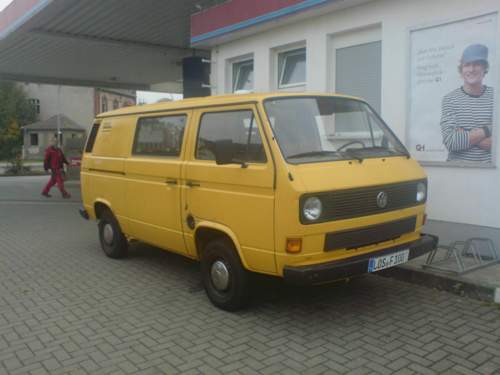

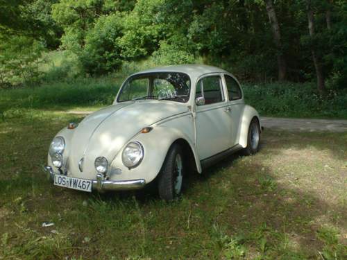

Ich habe derzeit meinen Passat als Alltagsfahrzeug, meinen Käfer bei einer Oldtimerversicherung versichert (ohne H- Kennzeichen) und meinen T3 Bus mit Saisonkennzeichen angemeldet.Meine drei passen gerade so auf mein Grundstück; im Dorf hält man mich für verrückt, aber ich kann mich nicht trennen. Dafür verzichte ich eben auf anderes.
