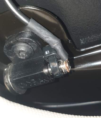

Hier nun, die aus meiner Sicht, pragmatische und wirklich einfache Lösung, die zudem auch innerhalb von 2 Minuten wieder rückstandslos rückrüstbar ist:
Werkzeug und benötigtes Material: Kabelbinder und Seitenschneider (keine Angst, alles bleibt heile :-)
Schritt 1: SD-Dachhimmel bei leicht geöffnetem Schiebedach (ca. 10cm) vorne in der Mitte leicht nach unten ziehen und nach hinten schieben (geht total easy)
Schritt 2: jeweils rechts und links ist ein Federkontakt, der auf einen festen Blechkontakt am Rahmen drückt, wenn das SD geschlossen ist. Diesen Federkontakt (einer reicht natürlich) nun einfach auf Distanz halten, indem man einen Kabelbinder dazwischensetzt, so wie auf dem Bild zu sehen ist. Einbau und Funktion sind selbsterklärend, sobald man einmal draufschaut und an dem Kontakt zieht.
Schritt 3: SD-Dachhimmel wieder einrasten - fertig!
Wenn der Kontakt auf Abstand gehalten wird, läuft das Gebläse nicht mehr an, da kein Solarstrom mehr an das Gebläse geliefert wird.

Federkontakt Solardach

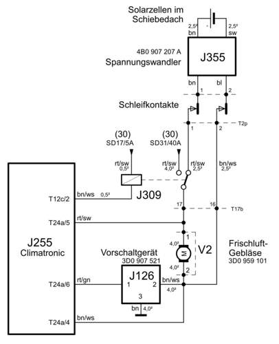

[...] Relais ziehen? Geht vielleicht, aber ich hatte keine Lust das zu suchen ;-) [...]
Geht nicht, da das Trennrelais (J309) umschalten muss zwischen Solardach und Bordspannung.
Ein Dummy-Relais würde aber gehen. Das Trennrelais ist im Relaisträger Fußraum vorne rechts, #4.

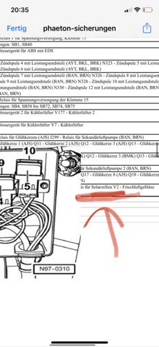

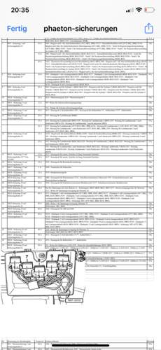

Meine Solarlüftung läuft auch nicht mehr. Aber ich habe nichts gemacht. Ansonsten funktioniert das Gebläse wie gewohnt. Die Kontakte habe ich überprüft. Funktionieren. Im Sicherungsplan hier ist eine Sicherung angeben für das Solardach allerdings kann man hier nicht erkenne welche das ist da dort was drüber steht…
379a882c-4940-448b-9f1b-8018f4eb32a3
88467576-9c79-41ee-992d-b0f2a2bdf9d5
Es gibt keine extra Sicherung für die Solarzellen.
Wenn der Lüfter im Normalbetrieb läuft und im Solarbetrieb nicht, dann gibt es als Fehlerquelle das Relais, den Spannungswandler oder die Schleifkontakte. Natürlich könnte auch das Solarpanel selbst defekt sein, das ist aber wenig wahrscheinlich.

Ich würde am Relais J309 messen : spannungslos ist das Solardach zum Lüftermotor durchgeschaltet, an J326 wird durch die Kimatronik die Masse durchgeschaltet. An diesem beiden Punkten die Spannung vom Solardach prüfen. Die Schleifkontakte zwischen Dach und Rahmen können ebenfalls fehlerursächlich sein, sofern jemand mit Silikonspray zu großzügig war. Das Zeug isoliert
gut.
