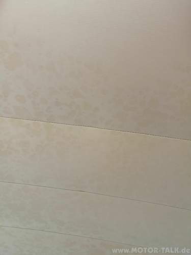

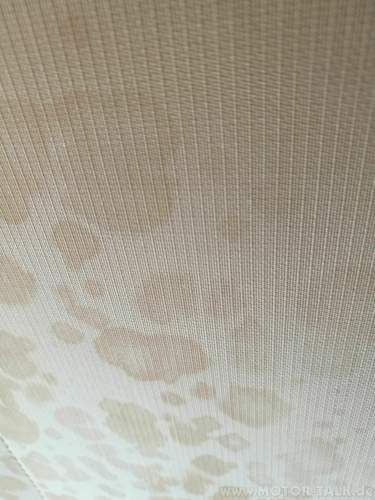

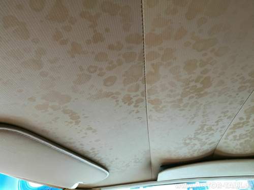

Hey Liebe Leute!
Ich bräuchte mal euren Rat zu einem schon länger bestehenden Problem mit meinem Buick Skylark von´72. Ich parke den Buick in einer neuen und gut belüfteten Doppelgarage (freistehend, ohne Hauswand). Leider haben ich, gerade im Winter, immer wieder weiße Stockflecken am Dachhimmel. Siehe Foto. Die hässlichen Flecken lassen sich zwar einfach weg wischen, nerven aber tierisch. ich habe sonst nicht das Gefühl dass das Auto feucht ist, ich fahre so gut wie nur bei trockenen Wetter. Habe stets im Winter 2-3 Entfeuchtungskissen drin liegen und im Sommer meist noch die Fenster einen Spalt offen. Zu habe ich aber auch probiert.
Jetzt wende ich mich an euch, habt ihr hier noch eine Idee? Kennt ihr jemanden dem das auch schon mal passiert ist? Danke für euren Rat!

mit was hast du bis dato immer die Flecken weg gewischt??
Hast du schon einmal versucht diese mit dem Dash-Away zu behandeln!

Ich würde die Flecken wie bereits von cleanfreak1 geschrieben mit dem Dash-Away behandeln. Die Flecken kommen vermutlich immer wieder weil es mit dem bis jetzt benutzten Mittel nicht restlos entfernt wurde, sondern nur oberflächlich.
Ich würde zusätzlich an deiner Stelle überprüfen ob die Luftfeuchtigkeit in der Garage tatsächlich zu hoch ist. Wäre das der Fall, sind die Flecken am Himmel noch dein geringstes Problem. Die zu hohe Luftfeuchtigkeit würde Korrosion begünstigen und damit die ganze Substanz des Fahrzeuges angreifen.
Ich würde mich dabei nicht auf auf mein Gefühl verlassen, sondern einfach mit einem Hygrometer die sog. relative Luftfeuchtigkeit in Abhängigkeit zur Temperatur nachmessen.
Einfache Hygrometer kosten nicht die Welt, aber noch besser eignen sich hierfür jene mit eingebauten Datenlogger. So kannst du die Werte über einen längeren Zeitraum überwachen.
Hier findest du eine Grafik auf der du das für eine Lagerung von Fahrzeugen optimale Luftfeuchtigkeits-Temperatur Verhältnis ablesen kannst.
Sollten deine Garage tatsächlich eine zu hohe Luftfeuchtigkeit aufweisen kommt man m.E. nach mit Entfeuchtungskissen meistens überhaupt nicht weiter. Hier bräuchte es dann je nach Größe des Problems deutlich größere Geschütze. Am besten eignen sich elektr. Luftentfeuchter die aber regelmäßig entleert werden müssen. Natürlich bräuchte es einen Stromanschluss in der Garage. Leider sind die Luftentfeuchter wahre Stromfresser und deswegen sollte man es mit der Entfeuchtung auch nicht übertreiben und kann auch sich auch an der oberen Grenze des oben genannten Bereich orientieren.
Also ich würde an deiner Stelle auf alle Fälle untersuchen ob das Problem tats. von der Luftfeuchtigkeit kommen kann.

AALSO:
A Schimmel braucht 2 Dinge zum Wachsen:
1. Nahrung : Durch den Reiniger ist wahrscheinlich genug Organik für die nächsten Jahre im Himmel .......
2. Feuchtigkeit: Dem Schimmel sind absolute Feuchtigkeiten (Gramm /m3) egal. Er wächst ab 70% rel. LF.
Und die hast Du sicherlich im Winter oft ...
B. Schimmel am Dachhimmel bekämpft man NICHT!!! mit Putzi-Putzi-Gut-Riechi- Dashy Weggie Werbungs-Sch..,
sondern mit 80% Alkohol (4 Teile Spiritus plus 1 Teil Wasser) oder mit Produkten, die tertiäre Ammoniumverbindungen enthalten. Finger weg von H2O2 oder Ntriumhypochlorit ("Nichts wäscht weisse Himmel noch weiser).
Nach Einwirkung am besten mit einem Nass-Sauger absaugen (z.B. in SB-Car-Wash Centern -Duckund weg)

Es kommt halt darauf an was die Ursache der Flecken ist.
Sind es wirklich Schimmelflecken dann würde ich Oxifanatiker folgen. Dann hilft Dash-Away leider nicht viel weiter. Der Schimmel muss dann auch erstmal beseitigt werden.
Haben die Flecken eine andere Ursache dann könnte Dash-Away sehr wohl helfen. Dash Away ist halt allgemein ein brauchbarer Reiniger gegen Flecken im Polster wenn man nicht gleich mit Sprühextraktionssauger/Nassauger ran will. Manchmal helfen aber auch nur die weiter um eine wirklich sehr gründliche Reinigung durchzuführen.
Die Geschichte mit der Luftfeuchtigkeit und dem von mir verlinkten Diagramm bezieht sich dagegen eher auf Korrosionsprävention und die würde ich an deiner Stelle bei dem Schätzchen davon vollkommen unabhängig im Auge behalten. Du kannst natürlich durch die richtig trockene Lagerung einen neuen Schimmel verhindern, aber sollte Schimmel hier die Ursache sein, muss der alte Schimmel erstmal erfolgreich entfernt werden
Probiere es doch mit dem Alkohol aus. Das kostet auch nicht die Welt und einen Sprühextraktionssauger kann man sich leicht in einem Drogerie- oder Baumarkt ausleihen.
