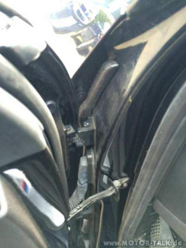

@X32.0 Hallo - sind den an deinem neuen X3 (LCI nehm ich an) die "Schaumstoffwürste" (siehe Bild) innen im Türausschnitt verklebt? Diese etwas "rustikale" Maßnahme wurde ab Ende 2011 (meiner hatte es schon ab Werk) an bereits im zugelassenen F25 durchgeführt, um die Fahrgeräusche zu reduzieren - weitere Infos dazu müßtest du im Forum finden. Das könntest du ja der Werkstatt auch vorschlagen.
Gruß aus EN
Schaumstoffwurst-foto

mein erster F25 aus 07/11 hatte die Dinger schon ab Werk.
