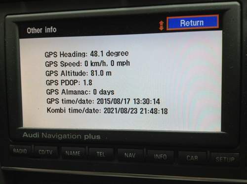

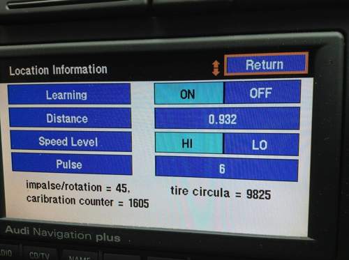

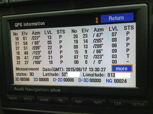

Bin nochmal zum Auto. Hidden Menue und so. Anbei einige Screenshots... Keine Ahnung, ob das mal jemand interpretieren kann...
Btw, es waren bei ersten Schauen 7 Satelliten, später sogar 8. Um die Anzahl rauszufinden, braucht es kein Hidden Menue. Einfach 1...2 Sekunden den linken unteren Knopf (unterhalb des Drehreglers) drücken, dann kommt aktuelle Position und Satellitenzahl.

Hm, aber ich meine, dass der GPS-Empfang in Ordnung geht, oder? Also GPS-Antenne würde ich gerne ausschließen wollen.
Schau die mal die Spannung aus Bild 4 "Gyro voltage" an.
Diese Spannung muss währen der fahrt bei richtungswechsel (heist wenn du links abbiegst bzw. rechts abbiegst) kurz steigen bzw. abfallen.
Ein reset hilft auch manchmal.

PS: Jetzt bin ich mir langsam sehr sicher, dass es daran liegt. Denn im Bild 4 der oben geposteten Screenshots steht nämlich:
Vehicle Signal: REV ON
Alles klar, das wirds dann sein. Habe heute schon beim Freundlichen den Schalter bestellt, kriege ihn erst morgen, für nur 17,56 Euro.
Btw, mit VCDS habe ich nirgends- also in keinem MWB diesen Zusatnd für das "Rückfahrsignal=ein" erhalten. Also wenn jemand das prüfen will, dann ab in den Engineering Mode des RNS-E! :D:D
