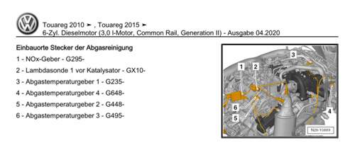

Lambdasonde ist im Auspuff montiert.
Also unter dem Auto oder noch im Motorraum?
Habe beide Fehler damit zu tun? Geber 1 ist doch im Motorraum.
Im Video ist aber der NOx Sensor zu sehen? Der hat davor ein eigenes Steuerteil. Das ist beim Touareg der G295.
Lamdasonde ist aber eine andere oder ?
F130353d-0ae9-4186-bca1-45597b312587
Du suchst ja den NOx also Nr 1 oder?
Du hattest aber Lambdasonde geschrieben. Deswegen war ich irritiert.

Ja habe beide NOX Sensoren getauscht. Der 2. unter dem Auto hatte jetzt auch Probleme gemacht. Habe 2x den Sensor mit Teilenummer 059907807AB verbaut. Der 1. im Motorraum hat aber die Teilenummer 059907807AA. Dieser hat aber nur ein kürzeres Kabel als der AB. Bis dato keine Fehler hinterlegt.
Habe beide Sensoren bei EBay gekauft, pro Stück 399€.
Original VW/Continental. Bei VW kosten die glaub 550€ pro Stück.

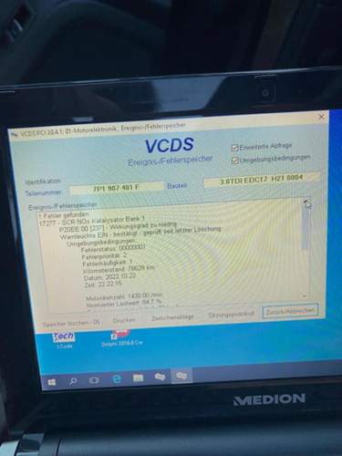

Hallo an die Experten hier!
Ich selbst bin neu im Touareg Forum. Aber da mein Vater einen Toureg fährt, poste ich hier mal mein Anliegen. Das Fahrzeug zeigt u.a. den Fehler Fehler 17277 - SCR NOx Katalysator Bank 1, P20EE 00 [237] - Wirkungsgrad zu niedrig. gespeichert hat.
Anbei das logfile.
Kann mir jemand sagen, was hier getan werden sollte um den Fehler abzustellen? Als dies vor einigen Wochen zum ersten Mal auftrat hat die Werkstatt wurde den Fehler einfach gelöscht, jetzt nach einigen hundert km ist die Motorkontrollleuchte nun wieder am leuchten. Und jetzt hatte ich auch die Gelegenheit den Fehlerspeicher auszulesen bevor die Werkstatt sich um das Problem "kümmert".
Er fährt mit dem Fahrzeug Kurzstrecke aber auch regelmäßig Langstrecken.
Danke vorweg für eure Hilfe!
