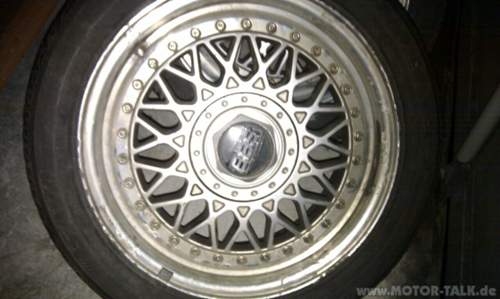

Hallo alle zusammen.
Ich habe ebend meine BBS rm felgen abgeholt(endlich)
Leider sehen sie nicht mehr so ganz super toll aus(siehe bilder).
Ich wollte jetzt fragen wie und mit was ich sie am bestens wieder zu neuem glanz bringen kann?
Sie sind arg angelaufen und haben auch diverse Bordsteinkontakte gehabt aber alles sage ich mal noch reparabel.
Reifen sind auch ur alt aber kommen neue drauf weiß nur noch nicht welche größen.
Und leider fehlen 2 Naben deckel. aber da wird man sicherlich in der Bucht welche finden.
Ich weiß nur so viel wegen dem aufbereiten der Felgen schleifen und polieren aber nicht genau mit was ect.
Hoffe mir kann jemand schreiben was ich am besten dazu nehmen kann.

nevr dull heißt das zeug musste mal im baumarkt gucken das ist der hammer das zeug :)
Mit Bohrmaschine und Paste aufpolieren, zb. hiermit: http://cgi.ebay.de/.../370397036540?...
Starke Bordsteinschäden bekommt nur ein Folgendoktor weg, leichte kann man vor dem polieren mit Schmirgel ausschleifen.
Bei den Lackunterfrass nutzt auch nevr dull nix mehr.
mein felgen rand sah richtig übel aus weil der vorbesitzer die überhaupt nicht gepflegt hat und ich hab die felgen ränder super in schuss gebracht kann mich spiegeln drinn :) muss nur lange......seeeeehhhrrr lange rubbeln .)

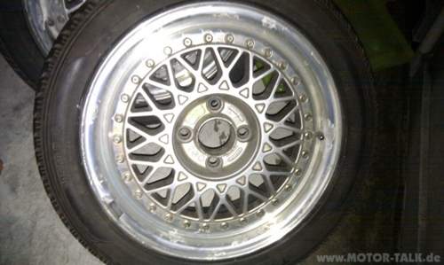

Themenstarteram 26. September 2010 um 18:53
Danke für die schnelle antwort.
Ich sage mal das drei Felgen ganz gut aussehen nur angelaufen und zei kleine kratzer nur die eine die sieht ganz übel aus die ist fast rund um mit dem bordstein im kontakt gewesen :-(

findest? Naja also die sehen schon recht "zerstört" aus, lackieren wirste die sicher alle müssen. Besonders die eine aufm letzten Foto is heftig.
Themenstarteram 26. September 2010 um 19:30
Ja das ist auch die die am meisten beschädigt ist.
Ich gucke mal das ich die selber wieder schön machen kann und wenn es nicht hilft gebe ich sie zu einem aufbereiter was ich aber erstmal als zweites sehe da dies ja auch nicht immer günstig ist.
