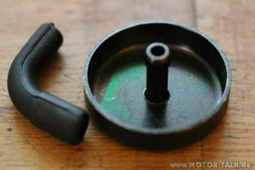

Hallo Liebes Forum,
ich habe ein Problem mit meinem 850 T5 2,3l 166 KW.
Mir ist letztens beim Beschleunigen ein Stopfen mit Schlauch aus der Ansaugbrücke geflogen. Der Motor machte wahnsinnigen Lärm und ging dann aus. Der Stopfen befindet sich, wenn man vor dem Motor steht, linksseitig an der Ansaugbrücke im Bereich vom Thermostat-Gehäuse und der Servopumpe. Ich habe mittlerweile herausgefunden, das der Schlauch hinter der Ansaugbrücke verläuft und Richtung Turbolader führt. Dort ist er an dem Kunststoffrohr zwischen Turbo und Luftmassenmesser angeschlossen. Der Schlauch sieht wie ein Unterdruckschlauch aus. Nachdem mir der Stopfen nun mehrfach herausgeflogen ist möchte ich gerne den eigentlichen Fehler im System finden. Bei Volvo konnte man mir diesbezüglich nicht viel weiterhelfen. Immerhin haben wir es gemeinsam geschafft die richtigen Teile (Stopfen und Schlauch) zu finden und zu beschaffen. Zur Zeit habe ich Stopfen mit einem Gummistöpsel abgedichtet und den Stopfen wieder eingebaut (ging sehr leicht rein), um erstmal mobil zu sein. Möchte aber bald mal wieder auf's Gas treten können. Hat jemand schonmal ähnliches erlebt und kann mir weiterhelfen? wird der Stopfen nur eingesteckt oder muss der eingepresst werden?
Ich habe mal zwei Bilder mit eingestellt.
Würde mich über Tips sehr freuen.
Ich habe vor einiger Zeit einen geeigneten Kleber gefunden. Bei OBI gibt es einen Montagekleber für KFZ, der bis 350°C hitzefest ist und bisher hält. Kostet unter 10€.

Der wird mit Hilfe dreier, in die Ansaugbrücke geschlagener, Kerben gehalten und dann mit Dichtmittel abgedichtet bzw. reingeklebt.
Anbei die Anleitung aus dem Vida.
Bei meinen Wagen ist der "Stopfen" aus Metall und fest verpresst.

Danke für die Antworten. Das sollte ja gerade noch zu schaffen sein... Welches Dichtmittel ist denn am besten? Muss ja ein bisschen Hitze aushalten!
Hier die Nummer 1161722 eingeben. Das oberste Ergebnis ist das Volvoprodukt (steht in Klammern dahinter).

Muss halt ein hitzebeständiger Metallkleber sein.
Den heißen Tipp habe ich nicht, aber ich würde mal bei einem Handwerksbetrieb
(zB Motoreninstandsetzer oder Heizungsbau) in der näheren Umgebung freundlich nachfragen.
Wenn die was haben bekommt man evtl nen Tropfen für ne Spende in die Kaffeekasse
Ist ja schon ein stolzer Preis Die Teile waren mit 11,60€ ein echtes Schnäppchen...
Wie heiss wird den die Ansaugbrücke? Es gibt nämlich was günstigeres: Loctite 620 ist bis 175° C Hitzefest und kostet nur 8,99€ bei Conrad.
