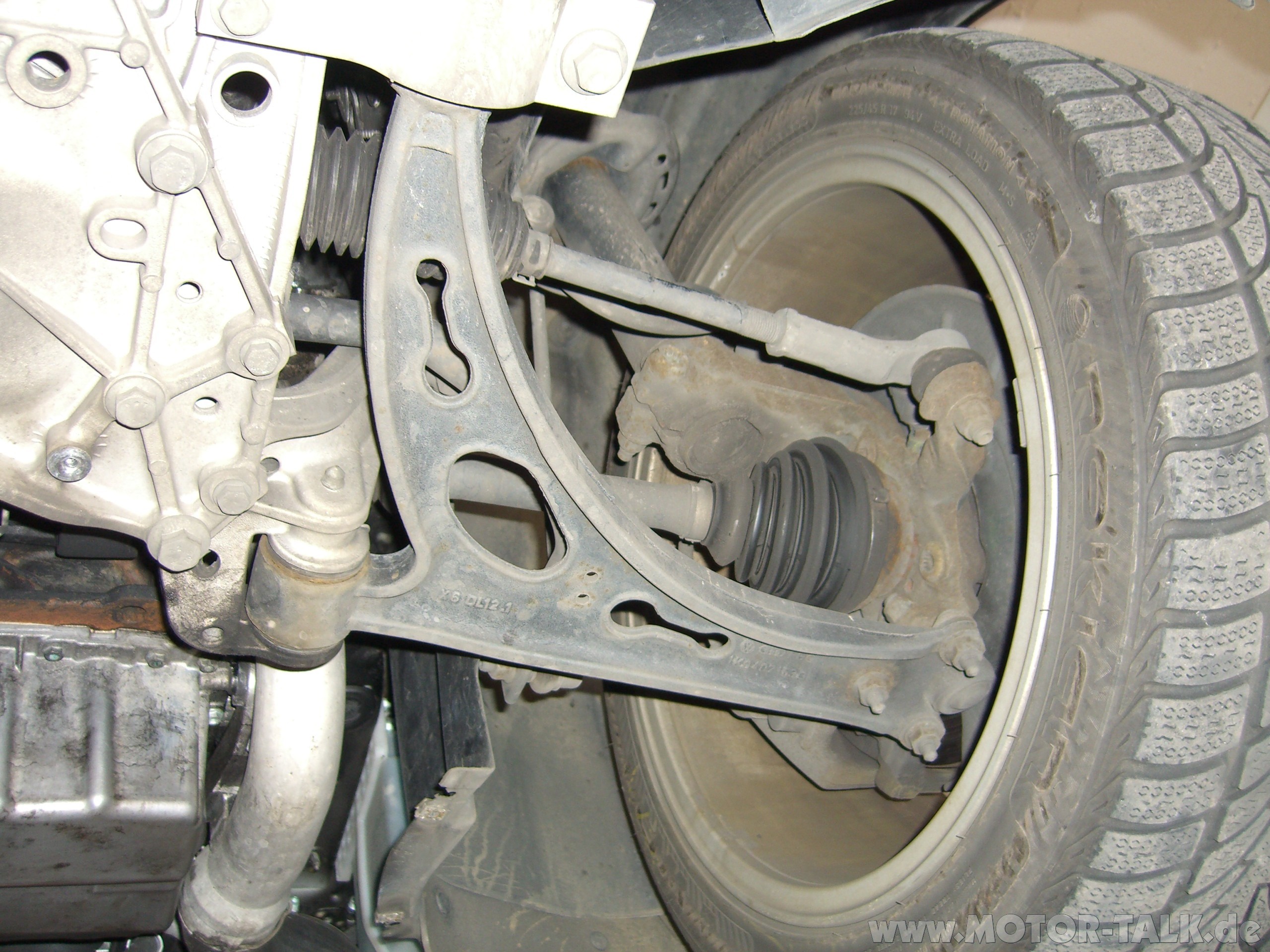

Hallo zusammen.
Meine Karre wird krank... Der Titel sagt eigentlich alles. Rechts vorn sitzt der Übeltäter. Symptome: mit sinkenden Temperaturen hört man mittlerweile ein starkes Kratzen bzw. Knarren beim Überfafahren von Hindernissen oder z.B. beim Runterfahren vom Bordstein oder der Rampe der Tiefgarage. Für mich ein klarer Fall von einem defekten Domlager. Neuerdings haben sich Geräusche beim Lenken im Stand dazugesellt. Geile Sache...
Zwei Anliegen habe ich an euch.
1. Ist sowas schon bekannt? Chance auf Kulanz?
2. Kostenpunkt für originale Dämpfer? Am besten wohl beide Wechseln. Oder direkt ein H&R Fahrwerk (ca. 560€ + 50€ eintragen)
Danke für eure immer geschätzte Meinung und Anregungen.

das ist ein altbekanntes problem der achsekonstruktion der golf, passat achse (somit auch a3;)).
das sind die unteren querlenkerlager die bei bodenwellen und bei niedriger temperatur die geräusche von sich geben.
kulanz gibt es nicht wirklich, da es verschleißteile sind.
der tausch kostet ca 300€ komplett beim freundlichen.
ich hatte das problem auch, aber habe es mit wd40 und etwas zeit behoben bekommen.
seit 2 jahren ist nun ruhe.
tritt es wieder auf, werde ich die querlenkerlager vom s3 verbauen...

bin dankbar für jeden tipp und mittlerweile echt am überlegen die beiden unteren queerlenkerlager auf "verdacht" tauschen zu lassen.
aber wie sicher bist du dir das die geräusche nicht auch von einem anderen teil (z.b. koppelstange, stabi) kommen?
keine angst, will hier keine garantien von dir! ;)
aber die einstündige wd40 intensivbehandlung letztens hat rein garnix gebracht, das verunsichert mich schon dezent.
hab "leider" och noch nie was von bekannten problemen in diese richtung gehört bei golfV/VI obwohl ich vorallem damals vor kauf des fahrzeugs intensiv die einschlägigen foren nach mängeln durchforstet hab...
was ist eigentlich bei den s3 queerlenkerlagern anders als an den standarteilen?
lg

Der Hinweis auf das Gleitlager kam aus einer zuverlässigen Quelle und hat eher mit der Produktion und dem Versuch zu tun. War für mich halt auch ein zusätzlicher Strohhalm zum Festhalten.
Die Koppelstange wird es nicht sein, da hätten wir Leidensgenossen kein Knarzen, sondern ein Schlagen und es wäre leicht zu beheben.
Querlenker waren auch meine erste Vermutung. Ich hab hier Ne Tube industriellen Antisqueak-Spray. Werde es mal damit versuchen.
also ich kenn da einige themen die genau die problematik beschrieben.
es gibt darüber bei audi eine tpi.
beim passat war es auch schon der fall gewesen und hier wurden innerhalb der garantiezeit die buchsen getauscht.
gerade wenn die faktoren temperatur und einfedern zusammenkommen, sind es mit hoher wahrscheinlichkeit die buchsen...
lg

bei mir trat es damals bei 30000km das erste mal auf.
danach wurde die tpi durchgeführt und es kam wieder.
immer das gleiche bild:
kältere außentemperaturen und man fährt mit langsamer geschwindigkeit zb über eine leichte bodenwelle und es knarzt.
abhilfe hatte danach eine eigene "flutung" der buchsen mit wd 40 gebracht.
seit nunmehr 110000km und knapp 4 jahren hab ich ruhe.
