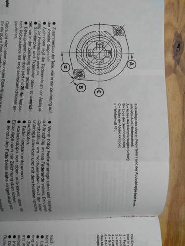

Die Stoßdämpfer waren von Monroe. Beim Stoßdämpfer war nur einen neue Schraube für das obere Ende dabei. Die untere Befestigungsschraube, wo der Stoßdämpfer an der Hinterachse befestigt wird habe ich mir samt Mutter bei Audi neu geholt. Außerdem hatte ich mir noch den "Stoßdämpfer-Service-Kit"von Sachs besorgt, also neuen Anpralldämpfer und neue Staubschutzmanschette.
Alles eingebaut und Fahrzeug fährt schon wieder.
Aber:
Ich hab zum lösen der oberen Schraube am Stoßdämpfer nen Druckluftschlagschrauber verwendet. Anders bekam ich die Mutter (ich galub, es war ne 16er?) nicht auf. Wenn man mit der Nuß ansetzt, kann man innen den Dämpferstab nicht mehr gegenhalten. Und mit einem gekröpften Ringschlüssel bin ich den Spalt nicht bis zur Mutter hineingekommen.
Auch zum anziehen der Mutter auf dem neuen Stoßdämpfer hab ich dann den Schlagschrauber benutzt. Ist das so ok? Im nachhinein frage ich mich, ob ich damit die beiden neuen Stoßdämpfer bereits beschädigt haben könnte? Inzwischen hab ich gelesen, daß man die Mutter nur mit 25Nm anziehen soll, aber ich habe nicht herausgefunden, welches Werkzeug man dafür eigentlich richtigerweise verwenden soll?!? Mit nem passenden Rohrsteckschlüssel wäre ich zwar an die Mutter ran gekommen, aber wie hätte man dann das innere flache Ende des Stoßdämpfers gegenhalten sollen?
Zweite Frage:
Ich habe die neue Feder oben in die Gummi-Aufnahme eingesetzt, welche ich beim alten Stoßdämpfer abmontiert habe. Die untere Gumme-Federaufnahme war am alten Stoßdämpfer fest verbunden, jedenfalls hab ich sie nicht abbekommen. Ich habe sie dann nicht ummontiert. Somit sitzt die neue Feder unten direkt auf dem Metall im Stoßdämpferteller. Ist das so ok? Es sieht nun etwas anders aus als beim original Federteller. Oder muß ich das ganze nochmal zerlegen und bei Audi neue Gummiauflager für unten im Stoßdämpfer kaufen? Aber die Auditeile werden wohl nicht 1zu1 in den Monroe-Dämpfer passen?!? Wie baut man also die Feder korrekt in einen Monroe-Dämpfer ein?

Ich habs mit nem passendem Ringschlüsseln gemacht an der VA.
an der HA gabs ne große Zange und nen Lappen um die Kolbenstange und ne Stecknuss für die Mutter
Naja du könntest jetzt den Sprengring zu sehr belasten das er runterflutscht an der HA und so die Kolbenstange sich frei hoch und runter schieben kann. Die 25nm hatten eigentlich nen Sinn.

danke für die Rückmeldung. Ich glaub, der Sprengring oben am Stoßdämpfer ist in Ordnung. Sonst wäre das ganze sicher nicht fest und hätte nach der Montage gewackelt. Ich hab mir eher sorgen gemacht, daß ich evtl. innen, also unten im Stoßdämpfer etwas beschädigt haben könnte durch das anziehen und durch das mitdrehen der Dämpferstange?
Und die unteren Gummi-Federauflagen? Sind die nötig, oder können die Austauschfedern direkt in den Stahl-Federtellern liegen?
Danke, Niko
Auf stahl hat da nix zu liegen. Da gehören die Federauflagen mit Anschlag rein.
Ne also am Dämpfer hat du durch drehen der Kolbenstange sicher nix kaputt gemacht.
Wie gesagt nur ob der Sprengring das dauerhaft hält ist jetzt fragwürdig.

So, hab mir die Sache nochmal genau angesehen und war auch nochmal bei meinem örtlichen, i.d.R. sehr fachkundigen KFZ-Teilhändler:
- In meinem anderen A4, in dem vor Jahren eine freie Meisterwerkstatt die hinteren Stoßdämpfer gewechselt hat, liegen die Stahlfedern unten auch direkt auf dem Federteller des Monroe-Stoßdämpfer auf.
- Ich habe es am WE genauso montiert.
- Also Service-Kit / Montage-Kit wird sowohl von Sachs als auch von Monroe zum Stoßdämpfer nur ein Set bestehend aus Staubschutzmanschette und Anpralldämpfer angeboten. Eine zum Monroe-Stoßdämpfer passende untere Federauflagerung ist im Zubehörhandel nicht zu bekommen.
- Die alten Federbeine habe ich nun komplett zerlegt. Da es ein Facelift-Modell ist, ist es nicht der gleiche Aufbau wie in den Explosionszeichnungen der Bücher "Jetzt helfe ich mir selbst" bzw. "So wird's gemacht". Von daher komme ich an diesem Punkt mit diesen beiden Büchern nicht weiter.
- Beim original Federbein lag die Feder unten in einem Stahl-Formteil, darunter befand sich ein Gummiteil (ca 5mm dick) und das ganze lag dann im Federteller des Originalstoßdämpfers. Befestigt wurden diese zwei Teile durch eine Plastik-Abdeck-Kappe, die auf dem Stoßdämpfer saß (ich vermute aufgeklebt war). Das ganze konnte nur unter Zerstörung dieser Abdeckkappe vom alten Stoßdämpfer abgebaut werden.
- Auf den neuen Monroe Stoßdämpfer konnte ich diese untere Stahlaufnahme und die Gummiunterlage nicht mehr montieren, weil sie vom Lochdurchmesser nicht über das Plastikteil am Monroe-Stoßdämpfer drüber gib. Dazu hätte ich die Kunststoffabdeckung vom neuen Monroe-Dämpfer abbauen müssen. Somit gab es m.E. keine andere Möglichkeit die Monroe-Dämpfer zu montieren.
Im nachhinein bereue ich ein wenig, daß ich Monroe und nicht Sachs gekauft habe. Evtl. hätte man diese wieder genau so wie die originalen zusammen bauen können?!? Bei den Monroe leider nicht 100% möglich. Somit bleibt es nun so wie es ist. Ist ja in meinem anderen A4 auch schon seit Jahren so.
