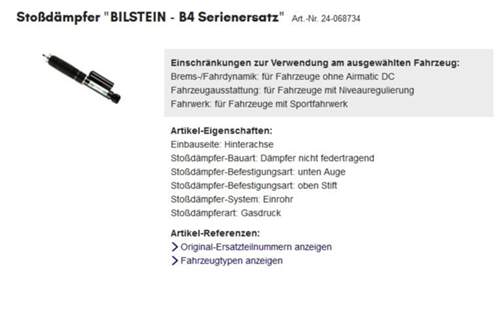

Das Problem mit den Dämpfern und dem schwammigen Verhalten hatte ich auch, als ich mir den 211er Kombi damals zugelegt habe. Am Ende habe ich dann heraus gefunden, dass da jemand offenbar die falschen Dämpfer eingebaut hatte. Es waren zwar orig. Mercedes Dämpfer, jedoch die klassischen "Einrohrdämpfer". Habe mir dann Bilstein Dämpfer besorgt, die so ein weiteres Reservoir seitlich haben. Weiss nun garnicht, ob die einen besonderen Namen haben. Wenn man aber nach Dämpfern sucht, bekommt man die auch angezeigt. Bei den alten Dämpfern hatte ich den Eindruck, dass die Achse hinten bei jeder Unebenheit nachgefedert hat. Macht es mit den neuen jetzt nicht mehr :-)
Gruß, Keule
@keule_0815 , hallo, die Dämpfer ohne Reservoir sind für ENR schon richtig.
@rilaxhid
Kann schon sein, fährt aber total besch....n damit. :-D
Hab eben noch mal bei kfz teile 24 nachgesehen. Mir werde sowohl als auch Dämpfer dort angezeigt. Habe meine dann hier bei unserem örtlichen Teilelieferanten geholt und der freundliche Verkäufer meinte gleich zu mir, dass ich die Bilstein mit dem Reservoir nehmen soll. die anderen Dämpfer machen einfach keinen Sinn bei dem Koloss von Auto. Lt. seinem System sind es wohl auch die, die meiner haben soll. Das war auch der Moment, wo mir klar wurde, warum die kleinen Dämpfer so mies waren. (Die waren nämlich noch gar nicht so alt!)

Hallo, das "Reservoir" ist eine Besonderheit bei Fahrzeugen mit Airmatik. Da wird eine adaptive Dämpfung ermöglicht. Ohne die elektronische Ansteuerung nutzt es nicht. Mag sein, dass die Dämpfer stromlos in dem härtesten Modi eingestellt sind.

Gibt es nicht nur für Airmatic Fahrzeuge. Einen elektrischen Anschluß haben die auch nicht.

Diese Aussage alleine würde mir reichen nie wieder einen Fuß in diesen Laden zu setzen. Der Mann hat keine Ahnung von dem was er tut.
Also ich habe normale Sachs Stoßdämpfer in meinen S211 eingebaut. Bin seitdem sehr zufrieden damit. Ist ja auch Erstausrüster....
