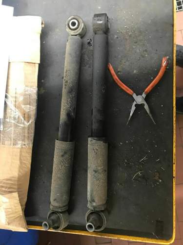

Habe eine V-Klasse von November 2015 mit erst 27000km. Bei der Inspektion wurde nun festgestellt, das hinten ein Stossdämpfer feucht ist und gewechselt werden muss.
Kommt das öfter bei der geringen Laufleistung vor?
Nächstes Problem: Soll auf Garantie gewechselt werden, aber nicht lieferbar?! Ist das wirklich so ein exotisches Ersatzteil?
Hab jetzt auch einen Kunden - V220d aus 07/2015, 49tkm, Stossdämpfer links undicht, hat gepoltert hinten - geht zu 100% auf Kulanz. Ist bei uns der erste mit dem Thema

Im TIPS gibt es ein entsprechendes Dokument, wo drin die Anschlagpuffer und die Stoßdämpfer zusammengefasst sind. Dort steht eindeutig paarweise erneuern und ist bei dem o. g. Fahrzeug auch so anerkannt worden. Die Anschlagpuffer hatten wir da im Sommer noch innerhalb der normalen Garantie erneuert. Da war der Dämpfer aber i. O.
Hier noch ein Bild der alten Dämpfer. Der trockene Dämpfer war bei Prüfung mit der Hand im ausgebauten Zustand noch voll funktionsfähig, der undichte Dämpfer natürlich quasi ohne Wirkung.
