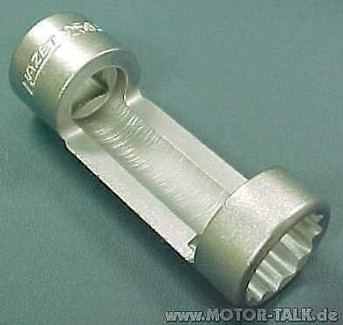

Hat jemand übrigens einen Tipp wie ich die Kolbenstange gegenhalten kann? Die Mutter im domlager soll mit 25NM angezogen werden, aber an das Drehmoment komm ich nicht hin, die Kolbenstange rutscht mir vorher schon durch.
Versuch es mal mit der Schlüsselweite oben
Themenstarteram 27. September 2015 um 17:37
@fantafahrer schrieb am 27. September 2015 um 19:25:38 Uhr:
Ist eine ziemlich gute Idee wenn nicht die Nuss vom Drehmomentschlüssel beim festziehen drüber wäre.
Nimm einen RingSchlüssel zum anziehen.
Themenstarteram 27. September 2015 um 17:39
@fantafahrer schrieb am 27. September 2015 um 19:38:49 Uhr:
Und wie messe ich das Drehmoment beim festziehen?
VW hat eine halb offene Nuss. Aber es geht auch so. Kannst ja danach mit Drehmoment prüfen
Themenstarteram 27. September 2015 um 17:48
@fantafahrer schrieb am 27. September 2015 um 19:41:26 Uhr:
Ne kann ich ja danach auch nicht weil ich die Kolbenstange nicht gegenhalten kann, egal ob vorher oder hinterher. Ist die halb offene Nuss von Hazet?
Denke ja.
Themenstarteram 27. September 2015 um 20:20
@fantafahrer schrieb am 27. September 2015 um 20:41:19 Uhr:
Denke ja.
Zur Info, hab bis eben gegoogelt - diese zwei Teile braucht man dafür:
Hazet 4910-16
Hazet 4910-58
