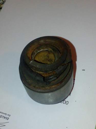

Hi Leute,
ich muss es hier jetzt einfach mal reinschreiben. Schon seit ung 2 Wochen fällt mir auf dass wenn ich schnell in enge Kurven reinfahre oder Kopfsteinpflaster in der Altstadt fahre, dann wird das Auto ja richtig "aus den Dämpfern gehoben".
Und da "quietschen" (=> das Typische Geräusch wenn man zum Reifenwechseln das Auto hochbockt) die Stoßdämpfer.
Wenn ich das Auto in die Garage fahre und abstelle und dann hinten beim Kofferraumdeckel auf der Seite mit der Hand draufdrücke, sodass das Auto "wackelt", dann quietschen immer die 2 hinteren Stoßdämpfer wenn das Auto wieder nach oben geht.
Das blöde ist, es hört man sogar im Fahrzeuginnenraum. :(
Was kann man hier tun?
Was ist die Ursache?
Ich hoffe ihr könnt mir helfen.

hallo Allseits,
es könnte sein, daß es die Federn an den Auflageflächen sind, die quietschen.
Oder irgendeine Lagerung der Hebelage. (Rostansatz in den Drehbuchsen der Streben, o.Ä.)
Versucht doch mal, diese relevanten Stellen mit einem Haftfettspray zu behandeln. ( Kettenfett vom Bike oder Seilfett, dann mit Föhn erwärmen um das Eindringen des Schmiermittels zu erleichtern).
Jeweils hintereinander einsprühen und dazwischen probefahren oder probewackeln. So kann man feststellen woher dieses Geräusch kam und in Zukunft diese Stellen prophylaktisch behandeln.

Ich habe auch dieses typische quietschen, mein Autoschrauber meinte es kommt von den Federn - ein sehr häufig vorkommendes MB Problem - da kannste leider nix machen.
Manchmal liest man ja auch Vorfälle von gebrochnenen Federn, davor hab ich nen bissl schiss.
Ich bin auch betroffen. Habe schon die äußeren Traggelenke getauscht, brachte aber keinen Erfolg.
Bin jetzt auch der Meinung, dass es die Dämpfer sind. Habe allerdings Niveaudämpfer.
Die Federn sind definitiv OK, und nicht gebrochen.
Hat jemand Bilder, wo man die Dämpfer entlüften kann?

Ich hab vor zwei Jahren meine Stabbis (haben 198.000 km gehalten)wechseln müssen und dann auch gleich noch die Dämpfer + Traggelenke. Quietschen bei mir nun definiitiv von den Federn.

ob deine Federn gebrochen sind , kannst du ganz einfach feststellen : Das Auto auf die Hebebühne fahren und mit der Taschenlampe die untere Federwindung inspizieren .Die Federn brechen nur dort-bekanntes Problem .

Ich habe das Geräusch eliminiert!!!:D:D:D:D
Es lag an den Niveaudämpfern!
Ich habe sie einmal komplett ausgefahren, bis sich das System mit einem lauten Pfeifen entlüftet hatte.
Danach wieder abgelassen und seit dem ist totenstille!!!
Juhu!!!

Wenn Du einen Kombi hast, dann sind die Niveaudämpfer Serie. Bei der Limousine war es eine Sonderausstattung (SA).
Du kannst die Niveaudämpfer am Regler (ist unter dem Fahrzeug ziemlich mittig) heben und senken. Vom Stabi geht ein Gestänge an den Regler. Dieses lösen und mit dem Hebel am Regler das Fahrzeug heben und senken. Ist also keine Sache für mal schnell in der Mittagspause in der Garage... :D
Du kannst natürlich auch das Fahrzeug bis zum Limit beladen und dann eine größere Runde um den Block fahren. Dann sollten sich die Niveaudämpfer auch entlüftet haben.
