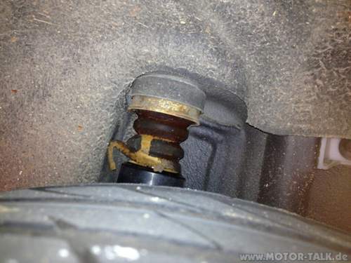

Moin!
Mein Coupé hat nun 131tdkm ziemlich mühelos überstanden, aber nun höre ich die Stoßdämpfer (vmtl der Fahrerseite Vorderachse) beim Einfedern leicht "Pmft" von sich geben. Die Dämpfer haben deutlich eingerissene Gummis (Siehe Bilder), Fahrverhalten bis auf das Geräusch aber unauffällig.
Sollte ich die langsam tauschen?
Wenn ja:
a) Original Sachs Dämpfer (Sportliche Fwk Abstimmung entfall)
b) KW Street Comfort Gewindefahrwerk
Ich habe bisher nur Gutes über das KW gelesen, aber bei den Sachs Dämpfern komme ich auf etwa €500, das SC kostet €1200.

Servus,
lass doch mal einen Stoßdämpfer-Test machen. Wenn das "Pmft" alles ist, was die Dämpfer machen und die Teile nicht ihren Ruhestand verdient haben, warum unnötig Geld reinstecken.
Wie du selber schreibst, passt das Fahrverhalten. Wenn dein Guter nicht wie ne Schiffschaukel bei jeder Bodenwelle arbeitet, ist alles gut!

Hallo da ich grade alles gemacht habe hier mein Senf dazu.
Nimm Sachs wenn du wechselst aber die Advantage.
Die sind ca 20% straffer und sind wirklich klasse.
Ich habe viel geld in alles am fahrwerk gesteckt auch viel Mist gemacht. Solange ein Gummi nur Platt ist lass es bleiben......
Mach nen Test übern ADAC beim TÜV die sagen dir was du wissen willst.
Gummi wechseln alleine würde ich nicht machen, vorne musst du dann ohnehin alles ausbauen lassen.
Spur eintsellen das ganze Zeug. Lass es oder mache alles gleich richtig du sparst ne Menge Geld dabei.
Hi Firekahn,
bei meinem E90 habe ich nach 105tkm alle 4 Dämpfer gegen Bilstein B4 getauscht.
Sind günstiger als Sachs und mindestens genauso gut, wenn nicht bessser - ist rein mein subjektives empfinden. Wenn Du dir neue Stoßdämpfer kaufen willst, findest Du hier Hinweise worauf man achten sollte. Vielleicht hilft es Dir.

da Stoßdaempfer schleichend schlecht werden, gewoehnt man sich daran; deswegen beschreibt der TE das Verhalten noch als "gut". Auf die Aussage des TE ist in diesem Fall kein Verlass :).
Ich kann da nur aus Erfahrung sprechen; ich hatte einen Audi 80 mit 199tkm, den ich bis ca. 280tkm gefahren bin. Da ich Vorbesitzer kannte und die Historie zu 100% nachweisbar war (und eben bekannt), wusste ich, dass das Fahrwerk bei 199tkm noch das erste war. Ich bin dieses Fahrwerk dann noch bis ca. 240tkm gefahren und das einzige, was mir negativ auffiel war die Windempfindlichkeit auf der Autobahn (nach Ueberholen von LKW e.g.). Weil das Fahrwerk aber nun mal alt war, fuhr ich zur Dekra und machte einen Stoßdaempfertest...sehr aussagekraeftig war der nicht, aber er meinte "muss mal getauscht werden" und weil ich zu diesem Zeitpunkt eh 3-4cm tiefer wollte, kaufte ich mir ein H&R CupKit mit Komfortabstimmung. Das Auto war danach wie ausgewechselt. Das war ein Unterschied von Tag zu Nacht. Das Auto fuhr sich damit richtig gut. Mit allem, was es hatte ueber die Autobahn; Bodenwellen, Unebenheiten; alles kein Problem. Kurven machten extrem viel Spaß usw...
Dann irgendwann hatte ich einen 300CE; angeblich 200tkm gelaufen; Fahrwerk war fuer 220km/h Geradeausfahrten gut.
Danach kaufte ich mir den 3er BMW, der nur 1 Jahr gefahren wurde. Das Fahrwerk empfand ich als "ok", aber nicht sonderlich "straff". Als ich dann ein paar Wochen spaeter wieder den 300CE bewegte, traf mich leicht der Schlag :). So weich und ungenau; wankend und unberechenbar :). Das Fahrwerk des 300CE wurde in der kurzen Zeit nicht schlechter, aber ich gewoehnte mich so schnell an das gute und frische Fahrwerk des E90, dass ich das des 300CE nun grottig fand.
Was ich letztendlich sagen will: Investitionen in das Fahrwerk zahlen sich fast immer aus. Wenn man tiefer geht, sollte man aber wissen, dass der Komfort auf jeden Fall verloren geht.
Nach ueber 100tkm kann ein Fahrwerk schon "verbraucht" sein; beurteilen kann ich das hier aber nicht; wenn der TE allerdings schon daran zweifelt, dann kann man fast schon sagen "tauschen". Und mit diesem gerissenen Gummi (keine Bange! keine Kinder in Sicht!) wird es auch bei der naechsten HU einen Mängelbericht geben und BMW wird dann vermutlich empfehlen die Stoßdaempfer zu tauschen.

Nun die Sache hat sich sozusagen von selber erledigt. Bei Starkregen kam ich vor Kurzem durch Aquaplaning ins Schleudern und rein in den Graben. Keine Verletzungen, da niedriges Tempo, aber meine Wagenfront und das Heck müssen neu. Da einer der Dämpfer und die Felgen auch durch die Versicherung ersetzt werden mach ich nun gleich einen Rundumschlag:
4x Sachs Advantage
4x Performance 313
4x Potenza RE050A non RFT
///M Front/Heck/Seite
Sollte ich bei den Advantage gleich andere Federn verbauen? Oder die Serienmäßigen lassen?
Durch den Unfall zahle ich nur die Materialmehrkosten von Original zu den oG Teilen (~€1000). Nicht, dass ich meine Versicherung ausnutze oder mich über einen Unfall freue, aber warum nicht aus der Not eine Tugend machen ;)
sei ehrlich; du bist da nur wegen der M-Teile reingefahren :). Ne,'Scherz. Gut, dass nichts passiert ist.
Ja, das dachte ich mir auch...
Die M Federn sind anders als die Serienfedern oder?
jap sind anders.
serie , m , sportliche fwa.
Na dann weiß ich ja, was ich morgen bestellen muss...
