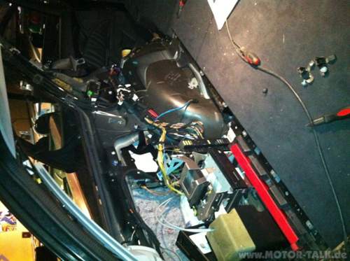

Weiteres Problem müsste bei mir den Stoßdämpfer hinten rechts Wechsel. Jm Erfahrung damit. Die Werkstätten sagen kann nur bei MB gemacht werden wg der Niveau Regelung der Luftfedern,.. Jm ne Idee?

Die hinteren Stoßdämpfer können ohne Probleme getauscht werden !
Da brauch auch nicht an Druck abgelassen werden , da die Dämpfer hinten separat arbeiten .
Einzige Unterschied zu Seriendämpfer , ist der elektronische ANSCHLUSS .... Alten Stecker ziehen und neuen reinstecken und schwups ist das Hexenwerk erledigt !

Danke für die Anleitung aber wie schon gesagt die airmatic will ich nicht wechseln sondern den daneben befindlichen stossdämpfer! Und zu Heckantrieb,.. Ich würde meine 4 matic nicht dagegen eintauschen,..:-))
Ich glaube einige sollten sich mal hier bewusst werden, was ein Stoßdämpfer und was die Luftfeder ist!!!
Der Stoßdämpfer ist zum Dämpfen der Schwingung da und die Luftfeder zum aufnehmen der Kräfte durch Fahrbahnunebenheiten.
Die hier gepostete Anleitung bezieht sich auf die Luftfeder und wie edkahl schon geschrieben hat, ist diese für den Wechsel der STOßDÄMPFER nicht brauchbar.
Der Wechsel der Stoßdämpfer ist recht einfach:
  • Fahrzeug mit Hebenbühne anheben
  • Rad/Räder demontieren
  • Seitenverkleidungen im Kofferraum entfernen/lösen um an die Schrauben zu kommen
  • elektrische Steckverbindung lösen
  • Achse abstützen GAAAAAANZ WICHTIG, da sonst die Luftfeder vollständig ausfahren kann und dabei eventuell beschädigt wird
  • Schraube oben in der Karosse mit Spezialschlüssel lösen
  • Schraube an Achse lösen
  • Stoßdämpfer herausnehmen
  • Einbau in umgekehrter Reihenfolge

Ernsthaft? Hammer wenn das funktioniert Bau gerade ( anderer Forumsbeitrag) mein Kofferraum um damit er elektrisch funkt. Und dafür musste ich das ganze Auto zerlegen komplette wirklich komplette innenverkleidung ist jetzt ab jetzt käme man Super an den Stoßdämpfer ran.:-) wenn das Auto auf der Hebebühne ist wie soll ich die Achse dann abstützen? Hast du da was konkreteres für mich? :-) und meinst ich soll beide Seiten gleich wechseln hab gehört man sollte das tun oder reicht eine Seite?
Der Innenkotflügel sollte , wegen dem Anschluss und der korrekten Verlegung auch noch demontiert werden .
Zum Reifen Abstützen empfiehlt sich ein Motorheber ... Eine sternförmige rollbare Auglage die hoch/runter gepumpt werden kann !
