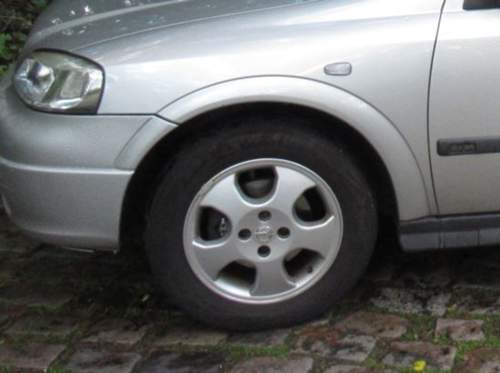

Hallo Leute,
habe bei meinem Astra G Z16 SE 84 ps, vorne die Dämpfer gewechselt, als vertige Dämpfer von SACHS,von AUTO Teile Gehlsen,also vertig vormontiert, nun steht er aber vorne zu hoch ca.3cm,habe ich aus alten Fotos so geschätzt. ( Dämpfer SACHS 230574) mit Federn verbaut von 338mm (SXo16mt).
Blöderweise habe ich die alten Dämpfer schon entsorgt,
Die Firma Gehlsen sagte es wären die Original Federn mit Dämpfer.
kennt jemand die genaue Länge der Federn ?
walter
55 Antworten

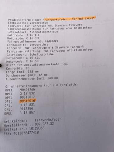

Wenn ich online schaue, bekomme ich für den 1.6er (kein genauer Motor angegeben) eine Länge von 334mm angezeigt.
@Denotti4,
Du müsstest die richtigen Federn (338 mm) und Stoßdämpfer von Sachs 230574/75 verbaut haben.

Walter, wenn die komplett schon fertig waren, werden die richtig zusammen gebaut worden sein.
Die Federlänge von 338 sollte richtig sein.
Welche Bezeichnung steht auf den Federn?
also die sind so auf Ebay vom Händler angeboten worden 299,-€
habe hinten auch gewechselt von Sachs aber ohne neue Federn.
ich lade mal ei Bild hoch.

@Denotti4
Da passt was hinten und vorne nicht. Viel zu hoch.
Nicht da die für den Zafira A sind.
Hast mal den Link von ebay?
Walter, die Rundungen des Kotflügels sollten ungefähr die gleichen Abstände links, oben und rechts zum Reifen haben.
