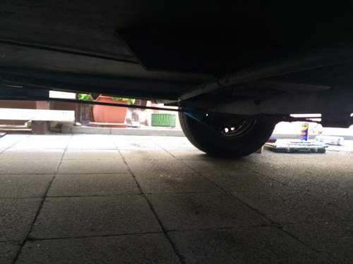

Die Frage ist nur, welches Fabrikat ist Deine Achse, AL-KO? Bei denen geht es nur nach Farbe, der Rest ist universell.
Also zulässiges Gesamtgewicht herausfinden und z. B. in der Bucht die passenden Stoßdämpfer bestellen. Ich habe gerade heute neue bestellt.

Wenn ich mir das unten gemachte Foto anschauen und ich ein zulässiges Gesamtgewicht von 1200 kg habe und 1 Achse dann brauche je ich die blauen oder sehe ich das falsch !? Werde jetzt mal zum Wohnwagen fahren und nach der Farbe schauen und was für eine Achse ich habe . Kann mir jemand sagen wo ich das lesen kann was für eine Achse es ist !?
