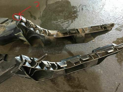

Soo, gestern hatte ich endlich Zeit, mich um den Stoßfänger zu kümmern.
Ich habe das Führungsstück, in das der Stoßfänger eingeclipst wird, gegen ein Neuteil getauscht. Wie sich herausgestellt hat, war an dem alten die Nase abgebrochen, die in ein kleines Loch am Kotflügel geht.
Bei der Montage hat sich zudem gezeigt, dass das Führungsstück bei der Montage so weit wie möglich nach unten gedrückt werden muss, damit der Spalt groß genug ist, in den die Nasen des Stoßfängers gerückt werden müssen. Ist der Spalt zu eng, hat man keine Chance, den Stoßfänger sauber einzurasten.
Im Bild sieht man das alte und neue Führungsstück im Vergleich.
