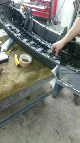

@ Schrauber-Jack : Ich verstehe nicht was ihr da nen ganzen Vormittag geschraubt habt. Die Stoßstange ist hinten mit 4 Langen Schrauben befestigt, an den Scheinwerfern geclipst, siehe Fotos. Es müssen die Rückleuchten demontiert werden, sind ja eh nur mit 3 Schrauben befestigt, sonst besteht die Gefahr diese zu beschädigen. Links und rechts im Radlauf noch die Schrauben rausnehmen und dann hat man die Stoßstange in der Hand, also max. 15 Minuten!
Img-20171216-wa0012
Img-20171216-wa0014
Ich denke die nächste Stoßstange bekomme ich auch in 25 Minuten weg.
Aber beim ersten Mal muss man es halt genießen....
