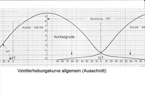

Servus Roller74,
hast Du schon mal die Steuerzeiten überprüft ?
Der Vorbesitzer hat angeblich Nockenwelle und Kipphebel (nach gut 8000km...?) gewechselt und das Ventilspiel eingestellt.
Vielleicht hat er beim Einbau die Nockenwelle um ein paar Zähne verdreht montiert ?
Dann kann der Motor zwar gut anspringen und laufen, bringt aber nicht die erwartete
Leistung
Grobe Prüfung:
Die Spreizung/Überschneidung der Ventilerhebung muss sich ziemlich genau bei
Kolben-O.T. zwischen Ausstossen und Ansaugen befinden ! (Skizze im Anhang)
Oder wenn Markierungen vorhanden, daran kontrollieren.
Ca. 15° "Versatz" vom Steuerritzel zum Steuerrad hatte ich mal an einem
Heinkel Viertaktmotor.
Dem Motor war nichts anzumerken, nur die Leistung fehlte im oberen
Drehzahlbereich
:eek:
Kann auch sein, dass der Vergaser mal eine Generalüberholung benötigt, wenn der
Roller mal längere Zeit gestanden ist
Ventilerhebungskurve
Hallo Heinkel Bernd,
schön, wenn sich jemand Gedanken macht, danke dafür. Aber mein Motorenverständnis geht für derartige Überprüfungen leider nicht weit genug. Ich kann nichtmal mit dem Diagramm wirklich was anfangen. Hatte bisher immer Zweitakter... Aber es klingt plausibel und wäre eine Möglichkeit.
Vergaser ist auszuschließen da Einspritzer.
Bin offen für weitere Vorschläge, denn alles um den Ventiltrieb und Steuerzeiten müßte ich in die Hände eines freundlichen geben...
