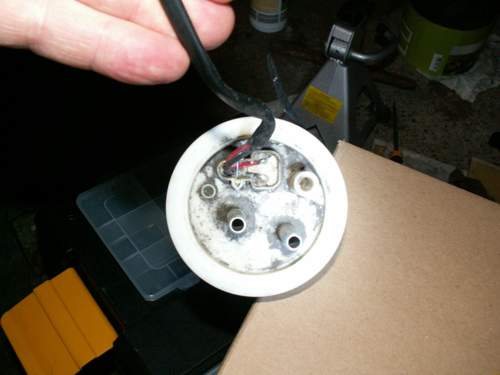

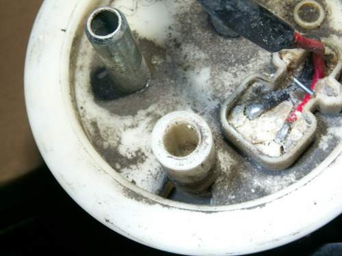

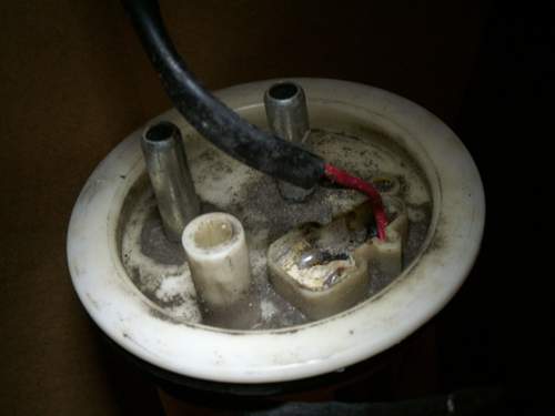

Klermmen 15/87 = O.K.; wenn die Pumpe mal anläuft muss das nicht immer auf Dauer sein - die hängt u.Umst. auch gelegentl. bevor sie sich final verabschiedet.
Spannung messen an den beiden Lötstellen auf dem Pumpeneinsatz (s. Bilder) wenn 15-87 gebrückt.
Bj.96 .... wieviele km hast Du d'rauf ? 250000 - 350000 ?
