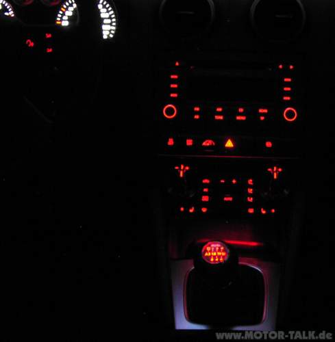

hab mir einen ICT Schaltknauf bestellt und gerade eingebaut, jetzt fehlt nur noch der Strom für die Beleuchtung, da dachte ich mir gehste an den Ziggi Anzünder, aber nix da. Da hat mir Audi wohl ein Riegel vorgeschoben.
Es sind leider getrennte Kammern, weiß jemand wie man an die Anschlüsse vom Zigarettenanzünder kommt ?

Wenn du nix findest, dann zieh ein Kabel vom Sicherungskasten zum Schaltknauf. Das Kabel vom Ziggi sollte aber an der Schaltkulisse vorbei gehn, ich würde es dort abgreifen bzw vom Sicherungskasten.

Du kannst die Spannung auch von der Aschenbecherbeleuchtung abgreifen, dann ist nix im weg. :)

Also ich hab (auf die Schnelle) auch kein Weg gefunden, die Kabel vom Schaltknauf zum Zigianzünder zu verlegen. Da ist irgenwie komplett zu.
Hab dann halt die Ascherbeleuchtung angezapft, kommt ja aufs gleiche raus.
Grüße,
A3-Rocky
könnt ich um die ecke fotografieren, würde man sehen, daß man sehrwohl vom zig-anzüder zum schaltknauf kommt!
mein tip, nehmt ne kleine taschenlampe und leuchtet vom entfernten schaltsack richtung ziganzünder.
da wo licht raus kommt müßt ihr mit dem kabel durch. ;)

Es ist - wie schon gesagt wurde - eine Verbindung zwischen dem Fach und dem Zig.-Anzünder vorhanden.
Bei mir habe ich - da Nichtraucherpaket - einfach den "übrigen" Stecker genommen der bei mir unterhalb des Ablagefachs (bei Euch ist da der Aschenbecher) in einem Halter (ohne elektrische Funktion) steckte. Ist im selben Fach wie der Schaltknauf, linke Seite!
Dieser führt geschaltet den bel. Plus (ich glaube grau/blau ist die Litze) und "dauer" Masse (braun).

sagt mal an welche Kabel schliess ich die den an, ich mein so das er erst bei Motorstart leuchtet. Nicht das mir das ding die Batterie leersaugt, liegt am ZiGi Anzünd. irgendwo nen "Nicht-Dauerplus" ? Also nen Zündungsplus, hoffe ihr wisst was ich mein. Sorry habs eilig......

Wenn Du an den Zig.-Anzünder gehst ist braun auch da -/Masse, klar. :)
Der geschaltete Licht Plus ist die dünne Leitung(!) die noch zum Zig.-Anzünder geht.
Ansosnten ist da noch ne (dritte) dickere Dauerplusleitung, die ist für den Zig.-Anzünder selbst, die bitte in Ruhe lassen. ;)

....hat wunderbar geklappt !
genau so wollt ichs haben, DANKE LEUTE !!!
öhm bio, wo man anschließt hättest auch auf meinem foto gesehen! ;)

Hast du mal ein Foto wie der beleuchtet aussieht?
