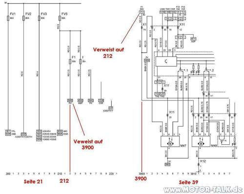

Ok, das wäre ein Möglichkeit.. hab grad mal von unten.. (Mietshaus 1.Etage) die Klappe mit den Sicherungscodierungen geholt.
Ich war bislang die Sicherungen von oben links nach unten rechts richtungsmäßig durchgegangen beim rausziehen. in der zweiten Reihe, 4 Steckplatz von links befindet sich der Platz für F12. Als ich diese gezogen habe, war es vorbei mit dem Stromfresser und ich hab erstmal aufgehört, weitere Sicherungen zu ziehen.
Nun kann es natürlich sein, da ich den Stromlaufplan zwar in Teilen habe, aber da nicht so recht durchblicke durch die "TErminologie" und Abbildungen, insbesondere der Anschlussweiterführungen, bin ich bislang davon ausgegangen, hier liegt das Problem. Aber wenn quasi F12 als Hauptsicherung dient und F4 (CD Symbol) und F6 (Lautsprechersymbol, wohl für Radio) als Vorsicherungen nur für die Geräte in diesem Strang, ist klar das ich das noch etwas weiter eingrenzen könnte. Ich werde morgen mal mit eingesteckter F12 weitermachen und die anderen Sicherungen, insbesondere F4 und F6 ziehen. Mal sehen, ob sich das Problem so weiter einkreisen läßt.
Ist das so richtig im Verständnis und dem geplanten Ablauf?

Hier hast Du mal den vollständigen FL Plan der ersten FL Monate.
Schaltplan Omega B Facelift ab Mj.2000
Themenstarteram 11. Mai 2010 um 19:51
Vielen Dank Kurt,
der Link direkt funzt nicht, aber ich hab mich durchgehangelt und es gefunden.
Hatte ihn aber schon aus dem Netz geladen. Ist der gleiche nur ohne Wasserzeichen.
Leider komme ich mit den Dingern nicht so recht klar. Zwar erschließt sich mir aufgrund der von den Sicherungen, insbesondere F12, abgehenden Zweige und Symbole schon, welche Dinge da dran hängen, allerdings kann ich die Weiterleitungen und Einsprünge in die nächsten Teile nicht so recht lesen und deuten.
Soweit ich es verstehe, sind es Funktionsgruppen, die wie auf einem Zahlenstrahl aufgetragen sind.
Was aber wo nun an Leitungen miteinander verbunden ist.. keine Ahnung.
Einen alten klassischen Schaltplan aus der Elektronik könne ich noch lesen, aber das hab ich nicht geschnallt. Mal sehen, vielleicht kommt da ja noch eine Lehrstunde bei rum... grins.
LG
Hinnerker
Komisch, der Link geht doch einwandfrei,....
Na, das mit dem Strompfade verfolgen ist doch relativ simpel.
Die Zahlen der Verbindungen (Strompfad) findest Du immer unten auf der Zeichnung wieder.
Dann must Du bloß -gründlich schauend- bis oben durch durch die Zeichnung gehen und findest dort wieder ein entsprechendes Kästchen, daß rückwärts auf den urprünglichen Ausgangsort -auf dessen Strompfad- verweist.
Schon hast Du deinen Anschluß gefunden.
Strompfad 2500 ist Seite 25
Strompfad 1200 ist Seite 12
Schaltplan entschluesseln

Mein Verständnisproblem war bisher wohl mein Etzold, bei dem vieles "ins Leere" läuft bei den Verbindungen, weil eben nicht alles von den Stromlaufplänen abgebildet ist.
In der .pdf Datei sind die aber vollständig. Dafür nochmal vielen Dank. Werde mich heut mal näher daran machen, die Erkenntnisse umzusetzen. Sobald es mit dem Regen hier in der Gegend aufhört geht es weiter..
