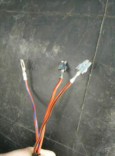

Jetzt habe ich genauere Informationen von meinem Schrauber bekommen. Das Problem ist wohl, dass ein Ende meines Kabelbaums aus losen Kabeln besteht und ihm dadurch die Zuordnung an den Datenbus unklar ist, siehe Fotos. Kann da jemand Licht ins Dunkel bringen?

Wo sind denn die anderen Enden der Kabel angeschlossen und über was ein Baujahr reden wir ?
Ist es ein original Kabelbaum oder einer vom Zubehörhandel ? Falls original könnte ich mal nach den Farben im Plan suchen. Oder Senti ist so nett und macht Bilder..... :)

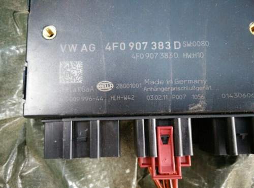

Das andere Ende ist am "Anhängeranschlußgerät" angesteckt, siehe Foto. Audi ist Baujahr 2008. AHK nebst E-Satz hat der Verkäufer original bei Audi gekauft, aber eben auch schon als Nachrüstung und nicht ab Werk. Auf dem Foto ist auch die VAG - Nummer zu erkennen.
An losen Kabeln habe ich:
Rot, rot-schwarz, rot-blau
Orange-grün, orange-braun
Schwarz, schwarz-rot, schwarz-weiß
(letztere drei waren vermutlich ursprünglich in einem kleinen weißen Stecker zusammengefasst)

Wenn Deine Farben nicht überein stimmen must Du (oder Dein Schrauber) von den Steckerpinns ausgehen. Sie Pinn-Nummern sollten auf dem Stecker drauf stehen..
T12n Steckverbindung, 12fach, rot, Stecker B, am Steuergerät für Anhängererkennung:
Pinn 1 - br 0,5mm²: 371 Masseverbindung 6 im Hauptleitungsstrang
Pinn 2 - sw 0,5mm²: B163 Plusverbindung 1 (15) im Leitungsstrang Innenraum (vom Relais für Spannungsversorgung der Kl. 15)
Pinn 3- ro/sw 0,35mm²: Bremslichtschalter (Pinn3) oder T32d/20 von J393 Zentralsteuergerät für Komfortsystem
Pinn 4 - sw/ws 0,35mm²: B337 Verbindung 3 (54) im Hauptleitungsstrang (von J393 Zentralsteuergerät für Komfortsystem Pinn 19 und J104 Steuergerät für ABS Pinn11)
Pinn 5 - nicht belegt / nicht beschrieben oder nicht gefunden
Pinn 6 - nicht belegt / nicht beschrieben oder nicht gefunden
Pinn 7 - or/gn 0,35mm²: B397 Verbindung 1 (CAN-Bus Komfort High) im Hauptleitungsstrang von T46b/14H Steckverbindung, 46fach, CAN-Trennstecker rechts
Pinn 8 - or/br 0,35mm²: B397 Verbindung 1 (CAN-Bus Komfort Low) im Hauptleitungsstrang von T46b/14L Steckverbindung, 46fach, CAN-Trennstecker rechts
Pinn 9 - ro/li 2,5mm² : Sicherung SSF10 (15A)
Pinn 10 - nicht belegt / nicht beschrieben oder nicht gefunden
Pinn 11 - ro/gn 2,5mm²: Sicherung SSF11 (15A)
Pinn 12 - ro/bl 2,5mm²: Sicherung SSF12 (15A)

Vielen, vielen Dank, das sieht sehr gut aus und die Farben passen auch, bis auf Pinn 1 (braun), aber da habe ich ja noch zwei Steckverbindungen am Ende des Kabelbaums, die vermutlich u.a. für die Masseverbindung zuständig sind.
