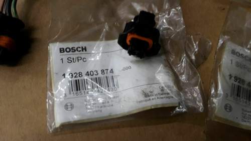

Daraus folgt nächstes Problem. Stecker für die Zündleiste eben auch an diesem Kabelbaum Steckerfarbe Grau Bank2.
Geht zwar noch aber Aretierung ist zerbrochen ( siehe Bild 2.) und da ich es schick machen möchte und keine Wackenkontakt Fehlerquellen einbauen will !!!!...wo bekommt man solchen Stecker? Habe bereits seit einer Stunde das Internet bemüht...ohne Erfolg. Auf dem Stecker finde ich eine Nummer ( 1928403) die aber keinem was sagt. Übrigens dieser Kabebaum komplett bei Opel orginal über 1.000.- €..............keine Fragen mehr.

Ich fotografiere grade, bei einem ollen E-Gas V6 Fledderkabelbaum den ich von Gerhard bekam, alle Stecker und Besonderheiten.
Der wird danach eh vollends zerschnippelt.
Wenn ich fertig bin kannst du den noch intakten grauen Zündleistenstecker gerne haben.
Schreib mir nur via PN deine Adresse auf.
