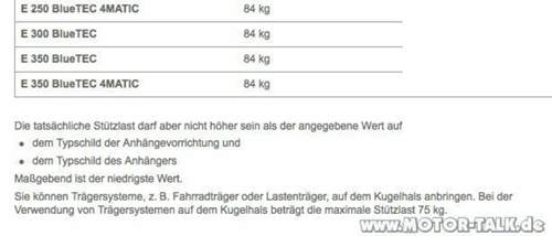

kann mir jemand sagen wie hoch die max. Stützlast der Anhängerkupplung beim S212
ist. Ich frage wegen Maximalgewicht eines Fahrradträgers auf der Anhängerkupplung.
Danke

Servus,
84 kg

Stützlast im Anhängerbetrieb höher? 84 kg sind die Obergenze!
Tempogrenzen? Offiziell gibt es keine (jedenfalls sind die mir nicht bekannt!). Grobe Fahrlässigkeit? Grobe Fahrlässigkeit heißt ja du kennst die Gefahren und lässt sie außer Acht obwohl der Eintritt sehr wahrscheinlich ist.
Mit 4 Fahrrädern auf der AHK würde ich nicht viel schneller als 120 km/h fahren, egal ob grob fahrlässig oder nicht!

Vielen Dank für die Antworten. Tatsächlich die Stützlast ist immer "nur" 84 kg, irgendwie hatte ich das anders in Erinnerung von meinem Verkaufsgespräch.
Ich selbst habe den Thule Euro Classics 903 mit Erweiterung - ich dachte das Teil würde mit Erweiterung tatsächlich auf 30kg kommen, aber ich muss es nachwiegen bzw. habe in einem Test etwas von um die 20kg gelesen. Scheinbar werde ich mit den Rädern doch unter dem maximal Gewicht bleiben können, ohne dass ich Teile abschrauben muss...(Sattel/Stützen...)
Die Höchstgeschwindigkeit wird von Thule mit 130km/h beschrieben und laut Thule würden weder Versicherungen noch Thule haften, wenn darüber etwas passiert.

Moin in die Runde,
eigentlich war ich mir ziemlich sicher, dass der 212 84kg Stützlast hat, habe aber wegen Anschaffung eines neuen Fahrradträgers noch einmal in der BA nachgeschaut und: huch, nur 75kg bei Verwendung von Trägersystemen.
Bei mir mit zwei Rädern kein Problem, aber bei 3 oder 4 könnte es schon knapp werden.
Anhaengelast-212
