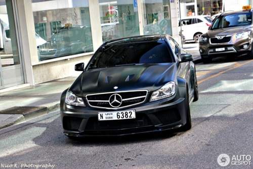

Ich habe ein Problem, wer kann mir helfen??
Habe mir C63 Blackseries Felgen gekauft.
VA 9X19 ET 25 und HA 9,5X19 ET 47.
Ich fahre ein C350 CDI S204 Bj. 12/09 T Model AMG
Mein Problem ist, dass die Reifen mir vorne total abstehen Ca. 5cm.
Frage: kann ich den Sturz einstellen, wenn ja um wieviel kann ich den einstellen, sodass der Reifen oder oberhalb nach innen neigt? Lohnt sich der Aufwand ? Ich habe auch ziehen der Kotflügelkanten gedacht aber nur ziehen wird nicht genügen.
Was könnt Ihr mir empfehlen, brauche einen Experten..

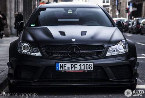

Breitere Kotflügel? Am besten gleich AMG kaufen. Mit dem Sturz wirst du das nicht hin bekommen. Vergiss es
am 15. Mai 2015 um 21:18
Dachte ich mir
So wie marcash, schon schieb Dennis, der Sturz wird nicht reichen. Nur mit breitere Kotflügel.
Der TÜV wird dich so nie durchlassen, da die Reifen vorstehen. Ist leider in Deutschland nicht
zulässig.
Nimms mir nicht übel... Aber warum kaufst du dir solch teure Bereifung, ohne dich vorher zu erkundigen? Hast dir schonmal den Black Series angesehen... Das war doch klar, dass das am Ende so aussieht...
Img-20150128-wa0053
Ja, die C63 haben breitere Kotflügel. Für den W204 gibt es da nichts Passendes. Außer passende Felgen...
Edit:
siehe oben.
Und die Black Series haben nochmals breitere Kotflügel
