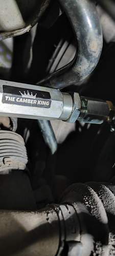

Moin Leute,
W211er Limousine.
Folgendes: Sturz hinten rechts -2,15grad , link, -1,31grad
Verbaut sind zudem Distanzscheiben. Links hinten bündig mit Kotflügel. Rechts aus den obigen Werten zu denken, dass der Reifen mehr nach innen geneigt ist oben.
Gewechselt wurden bis jetzt, Traggelenk des Federlenkers, Sturzstrebe.
Leider ist keine Besserung. Kann Spurstange und Schubstange ebenfalls einen derartig starken Einfluss drauf haben?
LG

Wie war die Beanstandung? Fahrzeug zieht leicht nach links? Das sollte jetzt behoben sein mit der Spur hinten rechts.
Wurden anlässlich der Einstellung vorne Sturzkorrekturschrauben verbaut? Die Änderung vorher-nachher entspricht ungefähr diesen.
Der Sturz kann sich durch ein Schlagloch auf der Autobahn z.B. ändern, ist mir so gegangen. Werkstatt sagt Austausch Achsträger. Naja. Es gibt einstellbare Sturzkorrekturstreben für hinten. Die sind zwar in US und fast überall auf der Welt zulässig, leider in DE nicht so ganz.
Ist der Wagen stark tiefergelegt? Das wäre ein Grund für den starken negativen Sturz vorne und bis zu einem gewissen Grad auch hinten.

Sturzkorrekturschrauben wurden verbaut heute. Die VA ist nicht das Problem. Das Problem ist an der HA einseitig negativer Sturz um 1 grad.

Der Sturz an der Hinterachse beim 211er lässt sich nicht einstellen! Sinngemäß steht im WIS: Sollte der Sturz an der HA nicht stimmen, ist die HA verzogen.
Im Klartext, wenn alle Komponenten bereits neu sind (Lenker, Streben etc.) und der Sturz immer noch nicht stimmt, dann wird es vermutlich an einem defekten Hinterachskörper durch mechanische, äußere Einwirkung liegen.

Einen leichten Unterschied im Sturz an der HA kann ein guter Einsteller mit der Spur soweit ausgleichen, dass der Wagen gerade fährt. Ich würde die Stellung der Exzenterschraube mal mit dem Körner merken, damit man später zurückgehen kann und dann, wenn er nach rechts zieht, die rechte Spur-Strebe leicht nach aussen stellen und beobachten. Sollte es zuwenig sein, die linke iein wenig nach innen stellen.
Ich prüfe das immer mit einer langen 2-m Wasserwaage, ob es nicht zuviel ist und die Reifen verschleissen lässt.
Keinesfalls würde ich für den alten Wagen einen neuen Achsträger investieren.

Zu der ganzen Sache würde lch eine Info hinzufügen wollen. An der VA wurden Sturzkorrekturschrauben verbaut. Jedoch nur 3 von 4. Zu Beginn ging man noch von zwei aus. Es wurde jedoch eine Dritte benötigt um beide Seiten in den optimalen Bereich zu bringen.
Kann es so sein, oder ist es Vorschrift immer 4 zu verbauen ?
