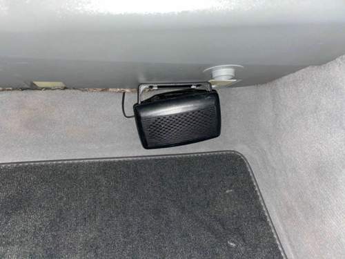

Und wer kann mir sagen was das für ein Ding bei dem Beifahrer im Fußraum. Ich versuche mal dazu ein Foto zu posten.

Hat einer vielleicht Ahnung was das für ein Ding auf dem Foto oben ist ?

Lautsprecher für Freisprecheinrichtung?
Themenstarteram 20. April 2020 um 18:16
@525martin24v geht das nicht über die Boxen ? Also hab das nicht testen können. Kann mir aber schlecht vorstellen, möchte aber nicht was anderes behaupten.
