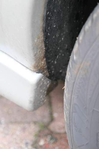

Wir haben einen Vectra Caravan B 1.8 Bj 2002 geerbt. Mir gefällt das Auto sehr gut und ich würde es gern halten, weil es Platz und Komfort auf überschaubarer Grundfläche zu überschaubaren Kosten bietet.
Meine Frage ist, ob es angesichts des fortschreitenden Rostes sinnvoll nach dem TÜV 11/22 zu halten ist.
Finanziell ist ein neues Auto drin, nötig ist es aber nicht.
Selbst schrauben/schweißen kann und will ich nicht. eine fähige freie Werkstatt habe ich aber zur Hand.
Wie schätzt ihr die Situation ein/was würdet ihr tun?
Der Wagen kommt aus dem Mittelgebirge und stand in einer beheizten Garage. Rost ist deswegen vorhanden, aber nur 80.000 km auf dem Zähler.
Roststellen:

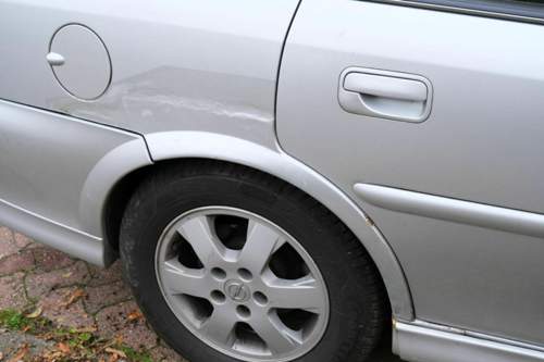

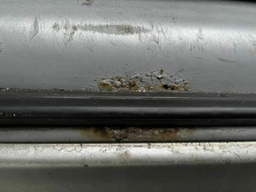

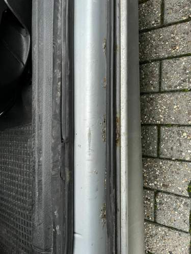

Die hinteren Radläufe sind vor vier Jahren gemacht worden (Ersatzteil eingeschweißt), allerdings hemdsärmelig von der Opel-Werkstatt. Die Radläufe sind weiter eine Baustelle, da es unter dem Reparaturblech rostet. Vorne geht die Pest an den Radläufen innen los. Außerdem rostet der Schweller an der Tür vorne links von oben, wahrscheinlich aber nur oberflächlich von außen. Die Längsholme kann ich nicht so recht einschätzen, weil die dick mit Unterbodenschutz eingeschmiert sind. Eine offene Stelle hat reichlich Rost von außen - war beim TÜV aber noch kein Thema.

also die Radläufe hinten und die Schwelle hab ich auch machen lassen, waren ca. 700€ je Seite in nee freien Werkstatt. Es wurden jeweils Reparatursätze verwendet.
Das gleiche auch bei den Längsträgern.

Ich war heute mal auf Stippvisite beim Karosseriebauer. Die Ausführung der Reparatur der Radläufe hinten fand er bemerkenswert schlecht - da sollte man eigentlich nochmal dran. Wenn es nur noch 1-2 TÜV-Phasen halten soll, kann man es aber unter Vorbehalt auch so lassen.
Schweller links und Radlauf vorn rechts müssen wahrscheinlich beide geschweißt werden. Kostet ab 250 €. Unters Auto hat er allerdings nicht geschaut - da könnte noch mehr kommen. Klingt erstmal

Schweller und oder Radlaufdurchrostungen sind definitiv nicht für 250.- Euronen zu beseitigen, denn das ist ne Menge Arbeit und erfordert zumindest einen brauchbaren Schrauber.
