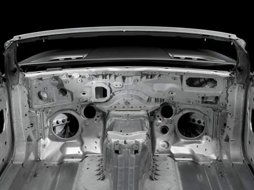

Hier ein Bild vom SL und ich denke beim W205 sieht es wohl ähnlich aus.
Standard-System ist nur auf der Fahrerseite verbaut und bei Burmester beide Seiten. Keine 100% Garantie, aber ich glaube das mal so gehört zu haben.
2048-11c1150-11

Selbstverständlich, die BR 205 hat serienmässig einen Bass auf der Beifahrerseite unten in der Stirnwand verbaut und bei SA 810 "Burmester Soundsystem" zwei spezielle Bässe vorne links und rechts in der Stirnwand.
Einen Subwoofer sucht man in der BR 205 aber leider vergebens... der Sound ist dennoch mit Burmester super, jedoch manchmal fehlt mir der leichte Druck meines ehemaligen Logic7 schon etwas.
Foto hatte ich im Soundsystem-Thread hochgeladen!
