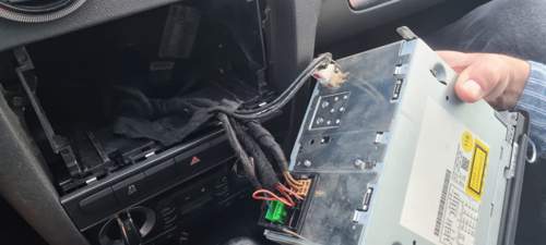

wo sitzt der Verstärker für die hinteren Lautsprecher? Bei mir sind diese ohne Funktion und ich möchte auf Fehlersuche gehen.
Gruß Kneecht
Der sitzt im Subwoofer und dieser sitzt hinten links hinter der Kofferraumverkleidung.
Vielen Dank für die Antwort,
d.h. wenn hinten Lautsprecher eingebaut sind, muss auch ein Subwoofer da sein?
Gruß Kneecht.
Genau so ist es. Ab Concert Radio aufwärts hatte man immer das teilaktive Soundsystem mit dem Woofer, nur beim Chorus hat man vorne 4 passive Lautsprecher.
Bei Fremdradios braucht man übrigens einen Adapter fürs teilaktive System, sonst bleibt es hinten leise.
ich habe nachgeschaut, leider kein Subwoofer da, Lautsprecher hinten jedoch vorhanden. Ich habe mal ein foto vom Quadstecker angehängt. Kann man da etwas erkennen?
Gruß kneecht

Welches Radio hast du denn werkseitig verbaut?
Es ist das Chorus verbaut
1000074142
Gut, das hat kein Teilaktives System und somit auch keinen Subwoofer. Chorus hat nur 4 Lautsprecher und sonst nix.
Danke für die Antwort. Am braunen Stecker sind aber nur 4 Adern, heisst 2 Lautsprecher, richtig? Ist es möglich den Original Subwoofer nachzurüsten?
Gruß kneecht
2 Kanäle, die sich dann auf einen Tief/Mitteltöner und einen Hochtöner aufteilen macht 4 Lautsprecher.
Nachrüsten kann man das schon, ist aber mit viel Verkabelung verbunden..

Woran könnte es liegen dass die hinteren Lautsprecher nicht funktionieren(bei altem und neuem Radio) ?
Gruß kneecht
Das weiß ich nicht, bei Radio Chorus ab Werk dürften hinten gar keine Lautsprecher sein.
Wahrscheinlich ein Pfusch deines Vorbesitzers, da kannst du mir selber schauen.
