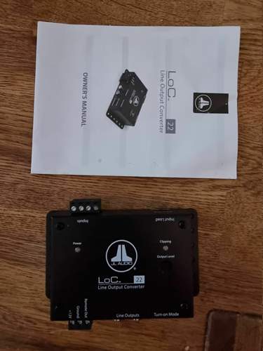

Danke für die vielen Antworten !!!
Ich denke jetzt auch das es der High-Low Adapter ist.
Hier wird es beschrieben . Ab der Minute 11:19. https://www.youtube.com/watch?v=vYwsvtgOwbk
Der hier müsste das Problem beheben oder? Hat da jemand Erfahrungen ?
https://www.ars24.com/.../jl-audio-loc-22?sPartner=ars24video
