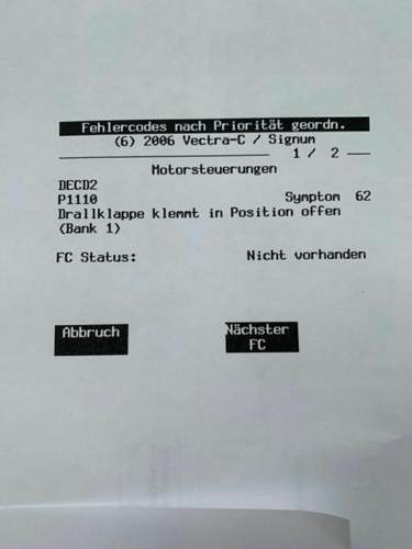

Hallöchen, nach Fehler P1110 und nun 250 km Notlauf habe ich nun die Faxen dicke.
Ich bräuchte ein AGR-Ventil. Hat jemand eines von euch rumfliegen?
184 PS 3.0 Diesel Vectra C-Caravan.
Oder könnte ich es selbst reinigen?
PS: Habe beim AGR-Ventil auch den Stecker gezogen, danach ist der Wagen für ca.40 km „normal“ gefahren, dann verfiel er wieder ins, nennen wir es mal. Notprogramm.

Themenstarteram 3. Mai 2020 um 17:57
Hallöchen,
ich nochmal. Soooo, AGR gründlich gereinigt, sowie den kleinen Auspuff. Selber Fehler,P1110. Nach dem Starten des Motors normale Leistung, nach ca 5 km im Teillastbereich nix mehr. Gefühlte 50 PS. Fehler IAT Senso open Short. Watt kann datt denn jetzt sein? Falschluft? Kann ich es vielleicht selbst testen?

Habe es gestern picobello gereinigt sieht aus wie neu. Fahre jetzt zu Opel habe um 9:00 Uhr einen Termin zum auslesen
Themenstarteram 4. Mai 2020 um 8:46
So, es liegt wohl an verußten Drallklappen. Müsste ich dann mal reinigen. Hat jemand ne Anleitung? Wäre cool, habe es noch nie gemacht.Und irgendwas am Sensor an der Pumpe. Servicemitarbeiter sagte aber beide Bänke reinigen, dann ist‘s gut. Naja, bin mal gespannt.

Am besten reinigst du die ZME Ventile oder tauscht sie aus. Drallklappen musst du ausprobieren ob reinigen hilft. Manchmal sind auch die Unterdruckschläusche vertauscht oder die Dose ist defekt.
