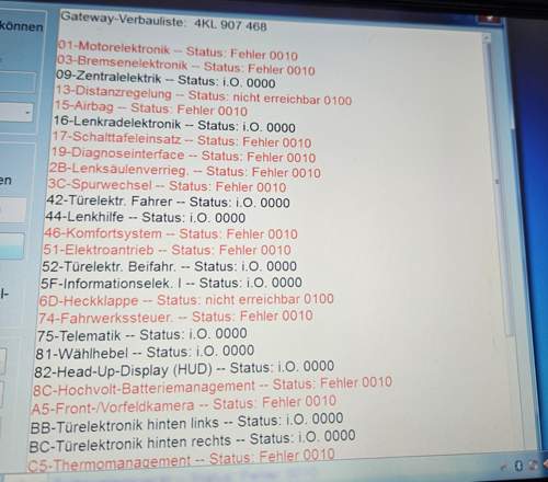

Ich habe mir Ende April mein erstes Auto gekauft, einen gebrauchten Audi Etron 55 quattro Bj. 2019 aber Mj. 2020. Der Wagen fuhr super, er machte meine recht sportlichen Fahrmanöver mit und schien generell in einem sehr guten Zustand zu sein. Doch nach circa 4 Wochen, also Ende Mai, passierte dann folgendes:
Angefangen hat es während der Fahrt in der Stadt (ohne erkennbaren Auslöser(Schlagloch oder so)).
Zuerst kam die Meldung "Reifendruck: Störung! Siehe Bordbuch" und es folgten die Fehler:
"Parkbremse: Störung! Bitte Service aufsuchen",
"Antrieb: Störung! Bitte Service aufsuchen",
"Allradantrieb: Störung! Fahrstabilität eingeschränkt. Bitte Service aufsuchen",
"Stabilisierungskontrolle (ESC): Störung! Bitte Service aufsuchen",

Seit gestern kommt nun noch bei manchen Fahrten der Fehler "Luftfederwerk: Störung! Bitte Service aufsuchen" dazu.
Und nun sind wir aktuell. Mein nächster Schritt soll sein, dass ich möglichst alle Stecker und Steuergeräte selbst prüfe(sofern möglich) und da kommt ihr ins Spiel.
Kann mir wer sagen, welche Steuergeräte bei diesen Fehlern in Frage kommen und wo diese liegen bzw. ob ich diese mit nicht all zu viel Aufwand selbstständig erreichen kann?
Oder hatte jemand vielleicht sogar schonmal genau die selben Fehler und kann mir weiterhelfen?
Ansonsten wäre mein nächster Schritt den Wagen doch nochmal für eine vollständige Fehlersuche in die Werkstatt zu geben, aber da wurde direkt angekündigt, dass ich dann mit 2-3k rechnen kann.
Angehängt sind noch die Fehlermeldung, welche ich endlich glücklicherweise in der privaten Werkstatt eines Freundes Auslesen konnte. Die Fehlerstände 3 und 4 sind direkt nach dem Löschen gleich wieder erschienen.

Ich tippe darauf, dass ein Steuergerät fehlerhafte Daten verarbeitet. Das könnte vom Steuergerät selbst, einem Sensor oder einer fehlerhaften Steckverbindung ausgelöst sein.

Ich habe mir nun doch einen Termin für eine Fehlersuche mit Kostenvoranschlag für die Reperatur bei meiner Audi Werkstatt gemacht. Mal schauen wie teuer es wird.. Ich halte euch und folgende Leser für für Dokumentationszwecke auf dem laufenden.

So kurze Rückmeldung von mir.
Nach ein paar Stunden schon die Rückmeldung bekommen, das es “nur” ein Maderschaden ist. Leitung instant gesetzt. Und nun läuft alles wieder. Waren wohl 3 Stellen im Fahrzeug betroffen, deswegen auch die verschiedenen Fehlermeldungen.
Glück gehabt ?? Wenn Du von privat gekauft hast und deswegen keine Gewährleistung, denk doch mal darüber nach, eine Garantie direkt bei Audi abzuschließen. Das ist dann zwar mit einer Selbstbeteiligung von 300 € pro Schadensfall mit 130 € im Monat nicht günstig, lässtDich aber vielleicht zumindest die nächsten ein bis zwei Jahre in Ruhe schlafen, bist du das Auto besser einschätzen kannst.
So, ich habe nun die Rückmeldung von der Werkstatt bekommen, dass wohl Wasser in den vorderen Motor eingedrungen ist. Sie können aber nicht ausschließen, dass es nicht noch weitere Fehler gibt. Der gesamte Frontmotor muss nun getauscht werden. Materialkosten (~4000) werden von Audi übernommen, aber die Arbeitskosten (voraussichtlich 3000) muss ich selbst bezahlen. Werde aber noch versuchen das auf Kulanz ebenfalls übernommen zu bekommen.
