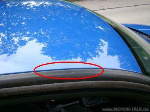

Hier befinden sich beim Golf IV die vorderen Befestigungspunkte für den Dachgrundträger:
Position-befestigungspunkte

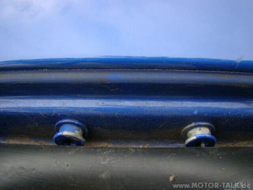

...so sehen sie aus (unter dem Dichtungsgummi):
Befestigungspunkte
Der Unterschied beim Golf IV zwischen 3- und 5-Türer besteht nur im hinteren Träger, da wirds beim 3-Türer zwischen Dachblech und Seitenscheibe eingehangen (so wie ähnlich wie bei deinem Foto) und beim 5-Türer wirdst wie vorn befestigt.

Themenstarteram 11. Mai 2009 um 16:41
Ah, ok, ich sehe schon, es muss doch eine neue Befestigung her.
Eine, die noch zwei Löcher hat, wo die Schrauben durchkommen können.
Dankeschön, mal sehen, ob mir das wer baut.
