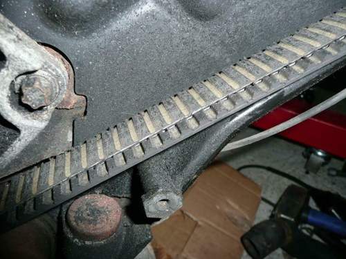

Aber der Zahnriementrieb ist leider sehr anfällig.
Sehr seltsam.... Wieso weiß ich, der seit fast 14 Jahren V6 fährt, nix davon? Bin auch schon mal etwas über 10.000 km überm Wechselinterval gewesen und hab kein Problem bekommen...
Das einzige Problem, was ich dabei empfinde, ist die Tatsache, dass man zum Wechsel des Riemens lieber das Spezialwerkzeug von Opel am Start haben sollte. Ich habe den Riemenwechsel schon selber mitgemacht. Und ich würde es nicht ohne das Werkzeug machen.
Aber es gibt durchaus auch Leute hier, die das ohne gemacht haben.
Wenn man Kernschrott an Ersatzteilen kauft, dann kann es wohl sein, dass mal ne Spannrolle kaputt geht. Aber das ist wohl bei allen weniger hochwertigen Ersatzteilen so.

Klar, ging auch spurlos an dir vorbei, dass der Zahnriementrieb bei den ganzen 16V- und V6-Motoren von Opel zur "Vectra-Bauzeit" Müll war.
Die Schwachstellen sind einfach die Rollen, die Spannrolle ist ungefähr gleich und an beiden Umlenkrollen, die der V6 hat, muss man noch zusätzlich nachspannen.
Wenn du noch keine Probleme damit hattest, dann sei doch froh. In meinem Bekanntenkreis hat es schon mehrere dahingerafft, du erinnerst dich zum Beispiel, dass ich dem TE vorgeschlagen habe, jemanden anzuschreiben? Dessen V6 hat es auch erst kürzlich deswegen zerlegt.

Bei meinem eigenen Vectra waren beim letzten Zahnriemen nach 30tkm beide Umlenkrollen und die Spannrolle kaputt. Spannrolle hat geklackert, Umlenkrollen waren schwergängig.
Beim jetzigen Zahnriemen klackert auch schon wieder die Spannrolle.
Letztens hatte ich einen x12xe, bei dem war die Spannrolle sogar festgerostet, das ist ein Wunder, dass der Riemen nicht übergesprungen ist.
Ich selbst schraube auch fast nur an Autos aus der Zeit, also weiß ich nicht, was das damit zu tun haben soll, wie alt ich damals war. Das könnte ja im Umkehrschluss mit sich bringen, dass ich der absolute Checker sein müsste, was aktuelle Autos angeht - aber damit kenne ich mich gar nicht aus.
Das Zahnriemenwechselintervall ist nicht umsonst bei diesen Motoren bei 60000km. Spontan fällt mir kein Hersteller ein, der so kurze Intervalle hat.
Beim V6 muss man an beiden Umlenkrollen die Spannung einstellen!

der V6 wurde nicht ohne Grund von Opel,von 120.000 auf 60.000km runtergesetzt.müssen wohl etliche gerissen sein oder
die Rollen haben schlapp gemacht.Hatte mal das Glück zu sehen wie die alten Versionen aussehen.Die 2 Führingsrollen sind geblieben.
die Spanrolle wurde geändert,die ersten Spannrollen waren,wie es aussah aus Plastik und hatten keine Führungskanten wie die Führungsrollen.Die jetztigen Spanrollen halten den Zahnriemen in der Bahn wie die Führungsrolle.
Für die Leute die es mit den Intervall nicht so genau nehmen !!!Man muss mal etwas überlegen was mit den Intervall gemeint ist.Es wird vom Hersteller der Wechsel empfohlen nach erreichen der Kilometer oder nach erreichen eines bestimmten Alters.Zahnriemen sind Lagerware.
