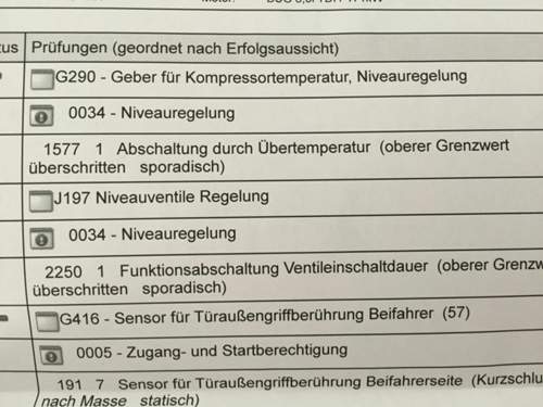

Mein Vater hat einen touareg 7l mit luftfahwerk Modell jahr 2008 3.0 Tdi v6 mit dem Motor kennbuchstaben bks. Das Problem ist der Wagen steht vorne rechts um 3 cm schief (weiter nach unten) hinten rechts auch ein wenig laut zollstock aber es kann ja auch mit der vorderen Seite zusammen hängen auf jeden Fall steht er schräg. Der Fehler Code lautet: niveauregelung funktionsabschaltung Ventil einschaltdauer oberer Grenzwert überschritten. Der Wagen lässt sich hoch und runter stellen aber vorne rechts hängt es immer tiefer obwohl er hoch und runter fährt. Geht man in xtra Level und man macht alle Seiten hoch steht er gerade aber wenn man es verstellt oder Zündung anmacht senkt sich wieder nur vorne rechts. Der Kompressor hat einen rep. Satz bekommen daran lag es nicht. Vorne rechts ein neues Rest druck halte Ventil mit Anschluss daran lag es auch nicht. Wenn man eine Grundeinstellung des Fahrwerks machen will geht es nicht weil die Kommunikation mit dem Steuergerät nicht möglich ist. Der Kompressor arbeitet wenn man den druckspeicher leert und befüllt macht er das und der Speicher hat ca 14 bar

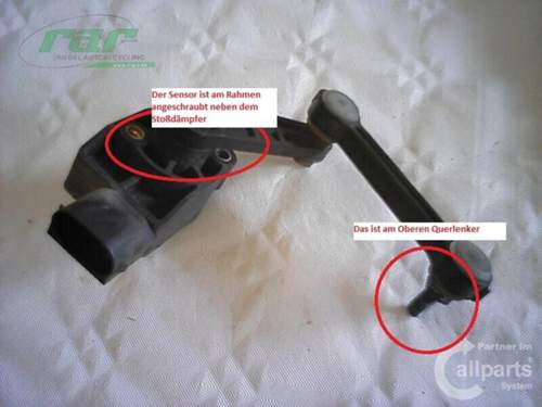

ich denk da werden mehrere sensoren vorn in so einem dämpfer verbaut sein die dem Steuergerät sagen wo der dämpfer gerade steht - wenn ein so ein sensor ausfällt dann hängt natürlich das ganze System.
so toll wie es mit dem luftfahrwerk ist - aber die Technik ist halt seeeeehr komplex ;-)

Hey danke für die Antwort ja habe den komplett ausgelesen und das war der Fehler. Ja mit den Sensoren das macht Sinn aber will jetzt nicht unnötig Geld reinstecken weil die anderen Sachen waren es ja auch nicht und einfach Teile tauschen ist nicht so das wahre, soweit ich weis sitzt da oben ein Steuergerät, ein Beschleunigungssensor und noch ein anderer Sensor aber wenn die defekt wären würde er doch eigentlich einen anderen Fehler zeigen oder bzw irgendwas mit Spannung ect
tjaaa . . . das ist nun die frage ;-) die fehlerauslese bringt nur den fehlercode den der programmierer hinterlegt hat.
wenn der programmierer als fehlercode reingeschrieben hätte "morgen zum sonntag früh kosten die Brötchen nur die hälfte" . . . dann würde das nun auch auf deinem rechner stehen . . .
bei uns stand zum Beispiel beim defekten dpf differenzdrucksensor "kurzschluss nach plus" - was rein logisch betrachtet ehr auf einen defekt am kabel schließen würde und nicht an ein defekt am sensor selbst . . .

Mit was wurde der Fehler ausgelesen, oder hat dies der :) gemacht ?
Wenn du keine Kommunikation zum Steuergerät hast, wie du ja schreibst, kannst aber auch keine Fehler auslesen !
Oder besitzt du ein nicht orig. VCDS mit Einschrenkung wo du die Grundeinstellung der Lufe nicht durchführen kannst.
