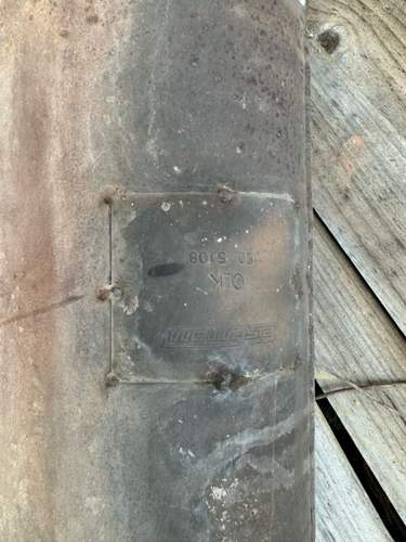

Hallo, mein ESD fühlt sich leer an. Keine Ahnung ob das beim eisenmann 5108 so sein soll. Wenn ich rein leuchte ist da nichts außer eine gähnende Leere. Da dieser ESD eingetragen ist suche ich einen der noch ganz ist. Bei der Bucht gibt es nur einen verbeulten und mit abgeflextem Rohr für 500€. Bin für Tipps dankbar.

Ja und? Warum soll der defekt sein? Was erwartest du denn was du sieht wenn du reinleuchtest? Entweder du hast einen verbastelten gekauft oder selbst dran rumgebastelt oder er ist ok.

Ich habe nicht dran herumgebastelt sondern das Fahrzeug damals so gekauft.
Nochmal, wie kommst du darauf das was nicht stimmt? Ist das Rohr innen abgeschnitten oder was?

Habe den ESD und MSD abgebaut. Was für ein Pfusch. Kann man nur wegschmeißen. Habe jetzt einen neuen MSD drunter gemacht und einen Sport ESD von Supersport aus Edelstahl bestellt. Gibt ja leider nicht mehr viel Auswahl

Das ist Pfusch
Es gab zwei Varianten, einmal mit ABE der hat aber mit einer Brülltüte nichts zutun
der andere nennt sich Race ist Laut / Brülltüte und hat keine ABE und nichts im Öffentlichen Straßenverkehr zu suchen!
Themenstarteram 27. Juni 2024 um 10:07
Wie gesagt, der hatte wohl eine abe und ist eingetragen aber in diesem Zustand natürlich ohne Betriebserlaubnis. Da ich so ein Mist nicht im Auto will, habe ich alles entfernt und baue jetzt einen Supersport drunter. Bin gespannt.

Habe jetzt einen neuen MSD von Vegaz gekauft und daran einen ESD von Supersport. Passt gut aber wie es aussieht, ist der Wagen auch am Kat irgendwo undicht. Trotz der neuen und legalen MSD und ESD ist er noch immer zu laut. Ich vermute ich benötige den Kat neu. Könnt ihr mir einen empfehlen vom Aftermarket? Bei Mercedes nicht mehr erhältlich.
